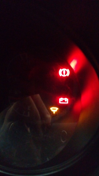

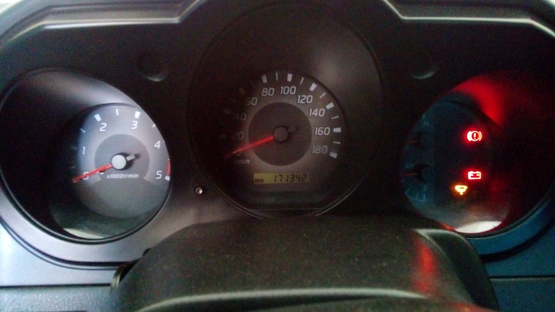

    Luz no painel sensor pressão do óleo não acende
    Olá amigos apaixonados pela frontier, a Luz no painel sensor pressão do óleo não acende ao girar a chave, verifiquei todos os fuziveis da cabine e estão OK. O que recomendam para eu fazer? Onde fica localizado o sensor no motor?
    Postem uma foto com o mesmo no local
