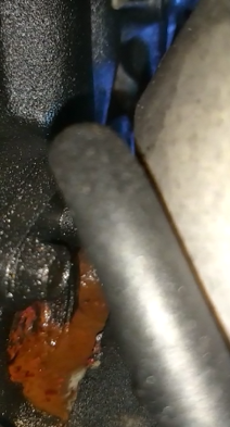

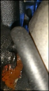

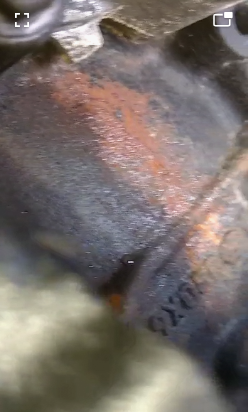

    Frontier Baixando água - AJUDA
    Citação Postado originalmente por sdbasso Ver Post
    Tbm pensei nisso, sobre a água sair pela EGR, mas como o mecânico tirou, e "disse" que era ali o problema, confiei....
    O problema é que não é pouca coisa que tá baixando..... De ontem pra cá andei 50km, hoje já tive que completar com 500ml de água.
    As velas posso ver amanhã, tiro elas.... A pressão só semana que vem, pois aqui na minha cidade ninguém trabalha com diesel, aí vou levar no mesmo lugar e pedir pra fazer isso.....
    Mas ai pergunto, se tiver que abrir e trocar a junta, planar cabeçote..... Essa brincadeira tem uma média de valor muito caro?
    Olá minha frontier 2010 estava com o mesmo problema demorei dois meses para encontrar o vazamento, estava vazando pelo suporte do filtro de óleo do motor, ali entra duas mangueiras de água para refrigeração como o suporte é invertido a água ficava retida no suporte, quando o carro estava parado não conseguimos ver onde estava vazando.
