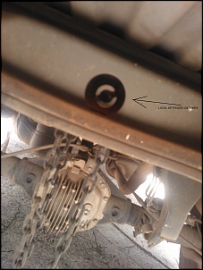

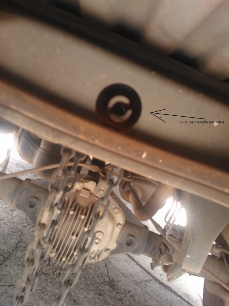

    pessoal infelizmente aconteceu comigo...

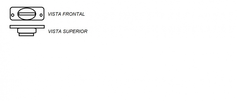

    Como evitar? pensando nisso, tive uma ideia de fazer um tampao de ferro com uma trava p/ que os marginais nao consigam desenrolar a corrente (baixar o estepe) ALGO COMO NA FOTO ABAIXO. Seria fixado no buraco da catraca cpo parafuso alem. Travando a catraca e impedindo que enfiem algo p/ desenrolar a catraca.
    um pedaco de chave alem poderia ser soldado na mesma haste que solta o step.

    Tudo bom amigo.
    A solução que encontrei foi colocar cadeado especial (MUL-T-LOCK G-55P) e corrente GRAU 8. Nenhum dos dois pode ser cortado com alicate, somente com esmerilhadeira. Já dificulta bem a vida dos malandros.
    Até hoje não me roubaram.

    um colega colocou na dele e quando precisou, o cadeado tava emperrado, ficou na mão...
    eu pensei que nunca ia acontecer comigo...

    Eu também uso o esquema do cadeado, só que no meu caso são duas correntes e dois cadeados. Quando fiz isso eu previ que a sujeira iria emperrar o cadeado e os isolei com fita adesiva. Como eu não uso estepe, pois eu remendo o pneu sem tirá-lo, dificilmente eu vou tirar o stepe.
    Nas rodas eu uso as porcas antifurto MCgard. 4 anos sem sofrer furto.
