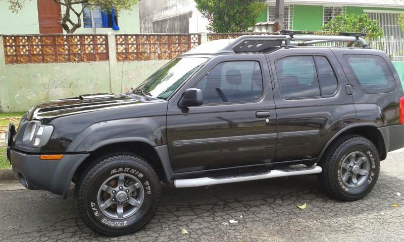

    Ela está com pneus Maxxis Bravo 750 H/T, creio que na medida original, em bom estado. Só os pneus pra esses veículos já são bem caros e quando estão em bom estado é um diferencial. Pelo desenho, é mais para asfalto. Acho que é esse aqui:
    HT-750 Bravo Series

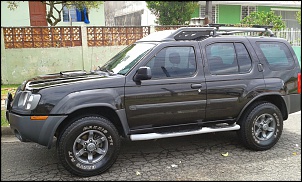

    Esses pneus MAXXIS são muito bons!!! Quando comprei a minha ela veio com 32" BF. Corri atrás pra trocar dois que estavam bem gastos, mas era mais de R$ 1000,00 cada! Acabei trocando todos por MAXXIS 31". Não me arrependo. A velocidade no velocímetro é exatamente a mesma no GPS! Além de ficar boa de arrancada e econômica! Mais um "Comprando um X-Terra"-20131116_143722.jpg
    Nessa foto ela está sem lift de suspensão e guincho que já coloquei.

    Ela está lindona, parabéns!!!
    A que eu vi é prata, mas as rodas são da mesma cor da sua. E realmente, a que eu vi parecia estar um pouco mais baixa! hahahaha Se tiver alguma foto dela com o lift e os pneus 31 também quero ver, deve ter ficado mais legal ainda! De vez em quando vejo uma tiazinha com uma preta erguida e pneuzão, coisa mais linda!

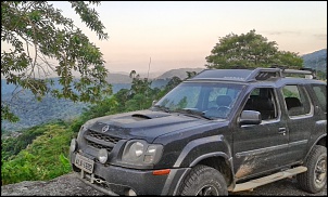

    Foto da TREMENDONA na subida da serra BR277!Mais um "Comprando um X-Terra"-xt.jpg
    Não da pra ver direitinho...mas já subiu!!!rsrsrs
