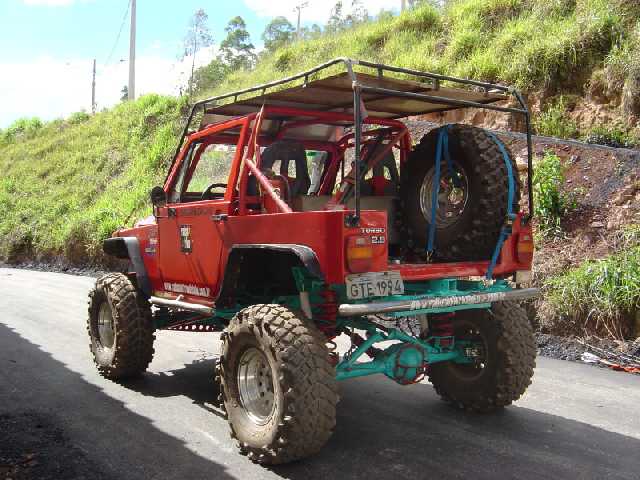

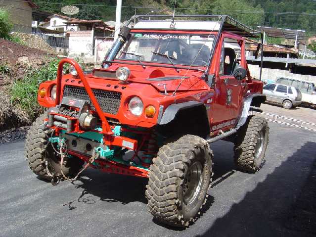

    Agora estou pronto para preparar as seções do próximo Endurance Trial, o J está mais em forma do que nunca.
    FICHA TÉCNICA DO “TREM QUE PULA”
    PROPIETÁRIO: André Luiz de Faria Alvim Pereira
    CIDADE: Belo Horizonte -MG
    PREPARAÇÃO: Worldscap 3375-3018 www.worldscap.com.br
    VEÍCULO BASE/CHASSIS: JPX com chassis encurtado e reforçado
    ANO: 1994
    MOTOR: MWM 2.8 Sprint Turbo Intercooler Potência:135 CV a 3500 RPM Torque: 34,0 Kgf.m a 2000 RPM
    CAIXA / TRANSFERÊNCIA: Clark 5 marchas / Peugeot
    DIREÇÃO: Hidráulica (Omega) com barras reforçadas e juntas esféricas
    SUSPENSÃO: dianteira e traseira: triangulo oscilante com amortecedores HDS a gás 14 pol curso e junta esférica; molas sob medida e braços reguláveis com juntas esféricas; barra estabilizadora desconectável e com junta esférica.
    EIXOS: diant: Dana 44 (rural) com cúpulas e flanges em aço e cruzetas reforçadas, rel.: 5,88 e bloqueio FullLock IV.; rodas libres com carcaça de aço. Tras: dana 44 híbrido Rural com pontas flutuantes JPX, semi-eixos especiais em aço 4340. Bloqueio Full Lock IV
    FREIOS: disco nas quatro rodas com servofreio
    RODAS/PNEUS : Rodas Mangels 15x8 em Duralumínio / Pneu Yokohama 35x12,5 R 15 com cravos laterais Koscak
    PROTEÇÕES/ITENS DE SEGURANÇA:
    - motor
    - caixas
    - gaiola padrão FIA
    - cinto Simpson 5 pontos
    - bancos Sparco
    - chave geral com sistema elétrico especial
    OUTROS:
    - Guincho elétrico Hipull 9000 e Guincho elétrico Warn 8000i com base móvel funcionando tanto na frente quanto atrás
    - Gancho G
    - Tanque de combustível especial;
    - Filtro K&N lavável
    - Snorkel e escapamento elevados
    - Teto em chapa de alumínio
    - PX Cobra 19
    Miniaturas de Anexos Miniaturas de Anexos JPW III "Trem que pula" . Direto da terra das tril-jpw_frente.jpg   JPW III "Trem que pula" . Direto da terra das tril-jpw_tras.jpg   JPW III "Trem que pula" . Direto da terra das tril-jpw_diagonal2.jpg   JPW III "Trem que pula" . Direto da terra das tril-jpw_diagonal.jpg
    são as tais Orion?

    Sim elas mesmo. E te digo que são excelentes, além de leves e resistentes, seguram o pneu no aro de forma maravilhosa, e olha que uso os 35 sem camara e nunca furei ou desloquei um pneu . O mínimo de pressão que uso são 12 lbs, e não vejo muita necessidade de baixar mais do que isso por enquanto....
