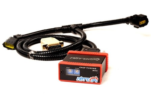

    1 Anexo(s)
    Coloquei ontem um chip externo na minha! Não é o TDC mas acredito que o funcionamento seja parecido com todos, ainda não consegui um ajuste satisfatório, mas é perceptível a diferença na aceleração e a quantidade de fumaça também! Dependendo da configuração fica um avião, a diferença é gritante, mas a central parece entrar em modo de segurança depois de uma acelerada mais forte (ai não sai do lugar) depois que desliga e liga o motor volta tudo ao normal...
    O meu é igual a esse aqui:
    Anexo 442963
    Tem duas regulagens, sendo uma "power" e outra "torque" , achei também que o motor fica com um barulho diferente, como um motor a gasolina "rajando" para falar a verdade fiquei com medo desse bicho dar algum problema no meu motor...
