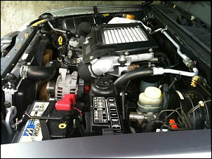

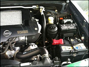

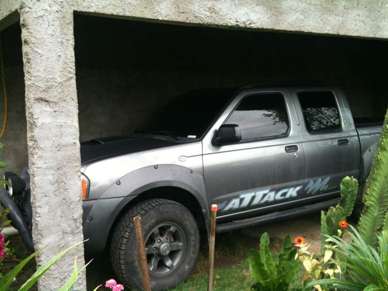

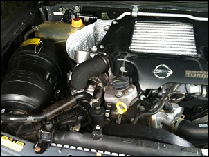

    Comprei uma Frontier Attack xe 2005
    Olá pessoal. Comprei uma frontier attack xe 2005 com 124 mil rodados. Gostaria de algumas dicas. O óleo e filtro de oléo do motor foi trocado e após a troca rodou 4 mil. Com quantos mil devo trocar, com dez rodados ou menos? O líquido de arrefecimento está abaixo do nível mínimo, qual devo usar? Em minha cidade não tem concessionária Nissan, portanto levarei numa oficina diesel. Gostaria de saber quais são os óleos recomendados compatíveis em relação com o descrito no manual. Pois no manual cita óleo original nissan. Posso usar texaco ou outras marcas correto? Também gostaria de saber quais óleos vocês recomendam para os diferenciais, caixa, etc...
    O que vocês me aconselhariam trocar de imediato? Correia dentada, amortecedores ?
    Espero que tenham paciência pois não entendo nada ainda. Essa é minha primeira 4x4.

    A tampa do reservatório de arrefecimento está rachada. Consigo comprar só a tampa?
