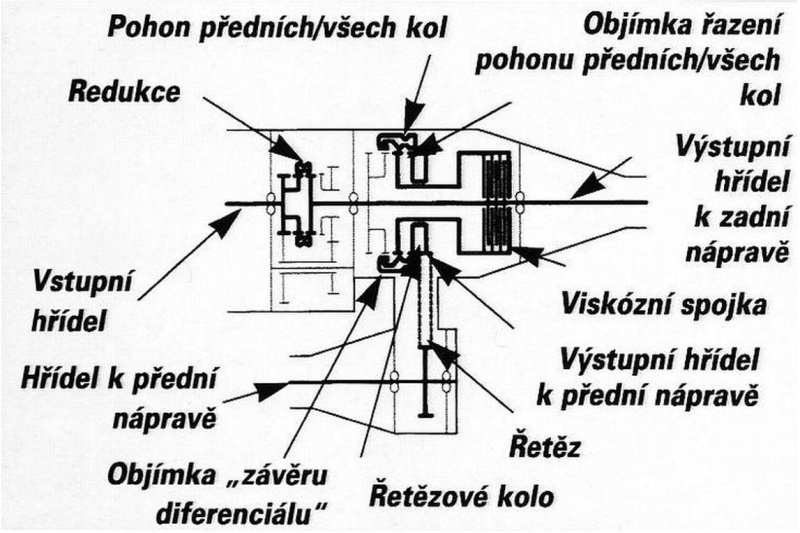

    Bem, "acho" que consegui esclarecer minha dúvida. Segundo o esquema da figura abaixo da transmissão SS4-i que equipa a TR4, não há mesmo um diferencial distribuindo a torque para os dois eixos, mas somente o acoplamento viscoso, de maneira que no modo 2H a engrenagem da corrente fica desacoplada, no modo 4H fica ligada diretamente à unidade de acoplamento viscoso e no modo 4HLc acoplada diretamente ao eixo propulsor (o tal bloqueio do diferencial central).
    Se é mesmo isso, então no modo 4H só teremos tração nas dianteiras sob demanda e não em tempo integral como haverá em alguams outras pajero (já que o acoplamento da VCU exige rotação diferenciada entre os dois eixos). Em situação normal o torque é todo direcionado para as traseiras. Maaas, como a figura tá em russo, ta f* para entender.. kkk. Se alguém tiver uma imagem desse sistema e puder postar fico grato.

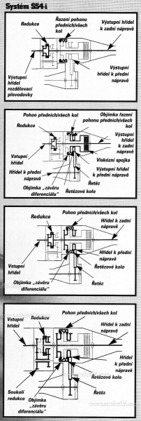

    Modo 4H com melhor qualidade:
