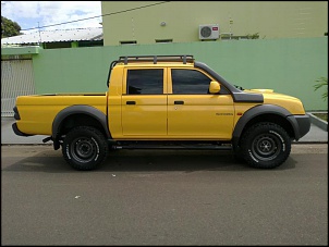

    Umas fotos:
    No Balanceamento!
    Já com os pneus virados! pra mim ficou muito mais bonita!
    Valeu!
