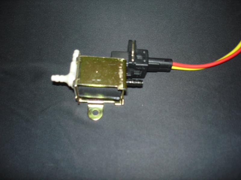

    Válvula de partida a frio VW (esse é o nome dado a essa válvula pelos catálogos.
    Anexo 371692

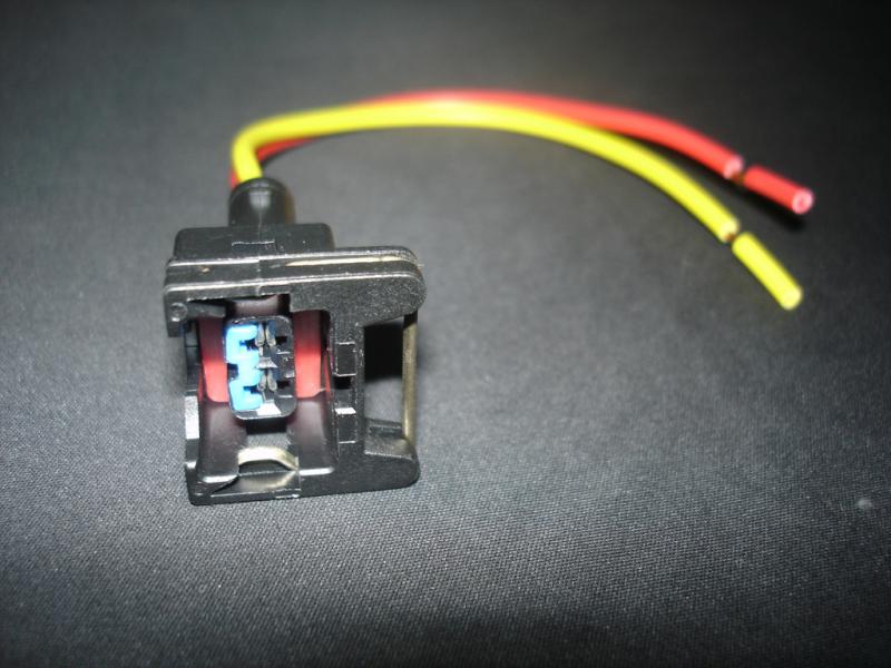

    Conector para a válvula é o Chicote p/ reparo 2 vias - Bico injetor.
    Anexo 371693

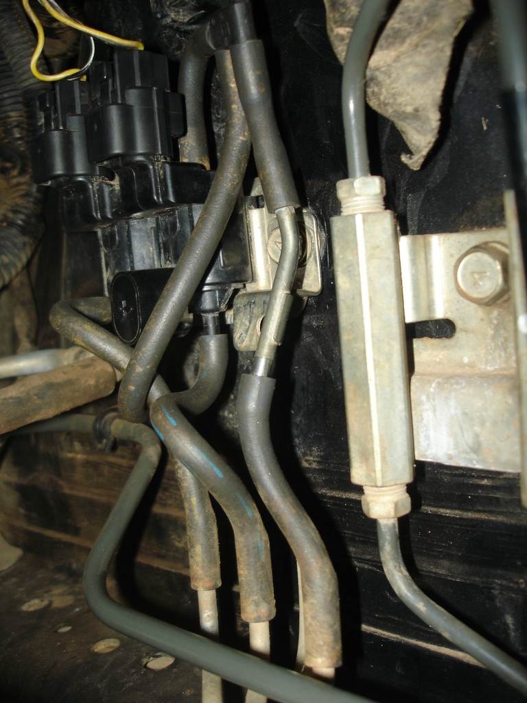

    Na minha TR4 atualmente estão assim as mangueiras de vácuo.
    Estou preocupado com a segunda via (segundo tubo da direita para a esquerda) pois está sem nada nele nenhuma mangueira conectada ou tampa. é assim mesmo? (seria um suspiro do sistema) ou está faltando algo ? se alguém pudesse me ajudar vendo na sua TR4 como está eu ficaria muito agradecido.

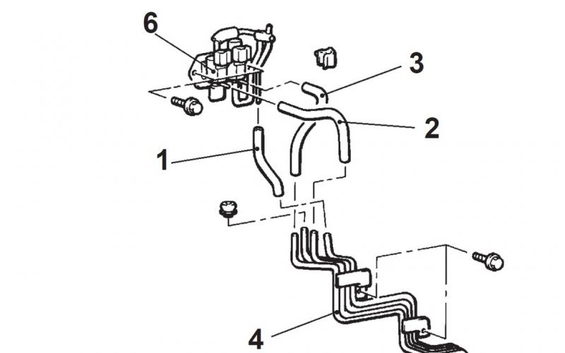

    Pelo diagrama de manutenção da Pajero Io existe uma tampa (ou filtro) neste referido tubo que na minha pajero está destampado.
    Anexo 371709

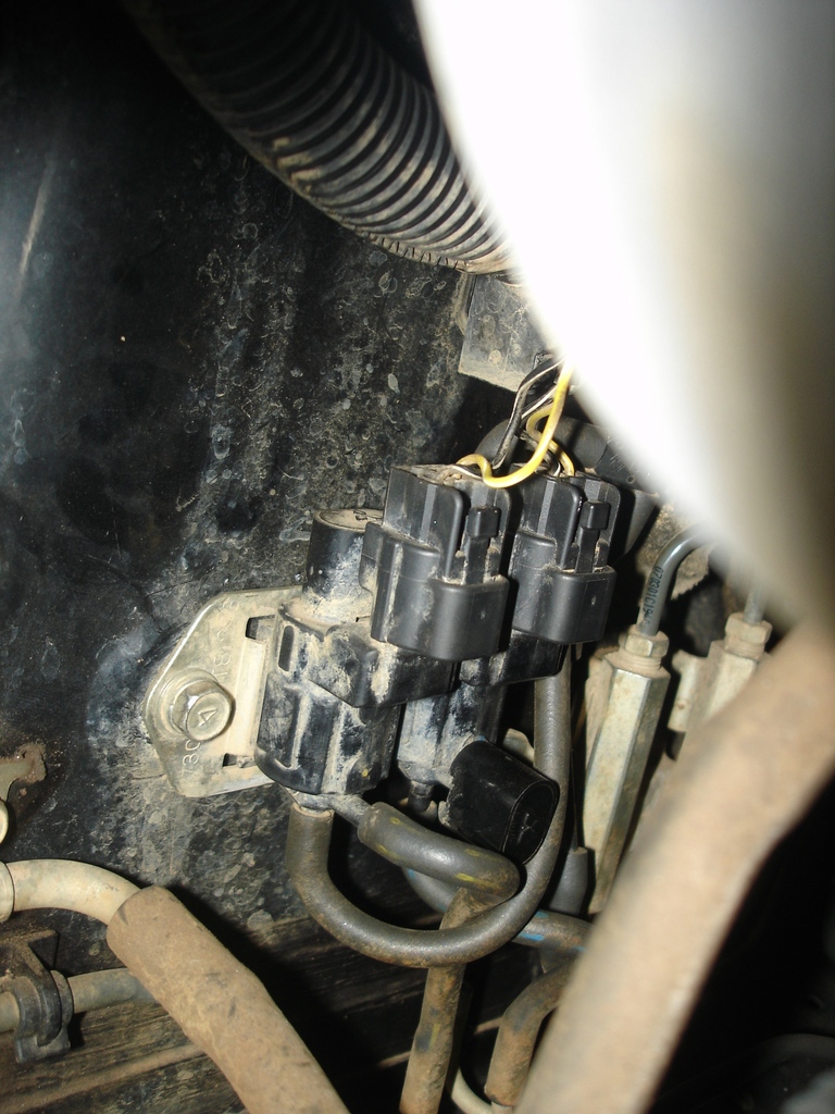

    Abaixo, foto das solenoides: outra dúvida, qual delas é responsável por engatar o sistema e qual a responsável pelo desengate do sistema de roda livre? (sendo que as duas trabalham em conjunto no sistema de roda livre uma fazendo o engate e a outra o desengate). mas qual faz o que?
    Anexo 371696
    uma foto por outro ângulo das solenoides.
    Anexo 371697
    Pessoal também tem outra coisa. qual é o polo positivo e negativo nos fios que vão para as solenóides ? pois há fios amarelos e pretos para as duas. (como se diz pela elétrica o preto seria o negativo e amarelo o positivo) mas, sei lá se na mecânica é a mesma coisa... :) mais vale perguntar do que fazer uma cag*#$%.

    achei a solenoide aqui... comprei como SOLENOIDE DE 3 VIAS, que inclusive achei um site que vende ela.
    a minha é idêntica a essa daqui:
    http://montanabauru.com.br/media/cat.../1/01002_1.jpg
    que tem pra vender nesse site aqui:
    Válvula Solenoide 3 Vias Flex
    nunca comprei nesse site, só achei ele na internet. Pois bem, é essa bixinha ai que esta fazendo o trabalho da original(troquei somente 1), e até agora esta funcionando 100%, engata e desengata o 4x4 tranquilíssimo. Se quebrar denovo, com certeza comprarei outra dessa!!
