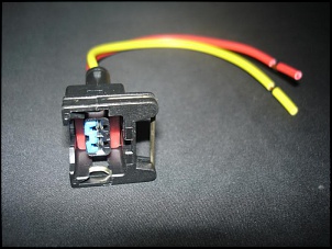

    Válvula de partida a frio VW (esse é o nome dado a essa válvula pelos catálogos.
    Conector para a válvula é o Chicote p/ reparo 2 vias - Bico injetor.

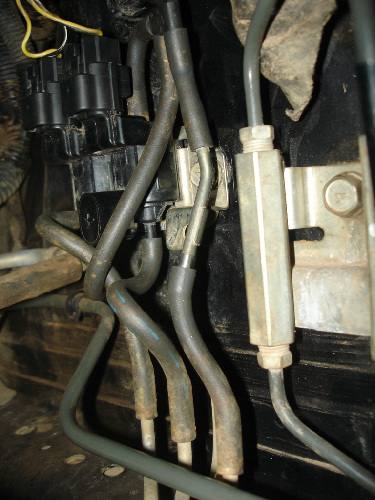

    Na minha TR4 atualmente estão assim as mangueiras de vácuo.
    Estou preocupado com a segunda via (segundo tubo da direita para a esquerda) pois está sem nada nele nenhuma mangueira conectada ou tampa. é assim mesmo (seria um suspiro do sistema) ou está faltando algo ? se alguém pudesse me ajudar vendo na sua TR4 como está eu ficaria muito agradecido.

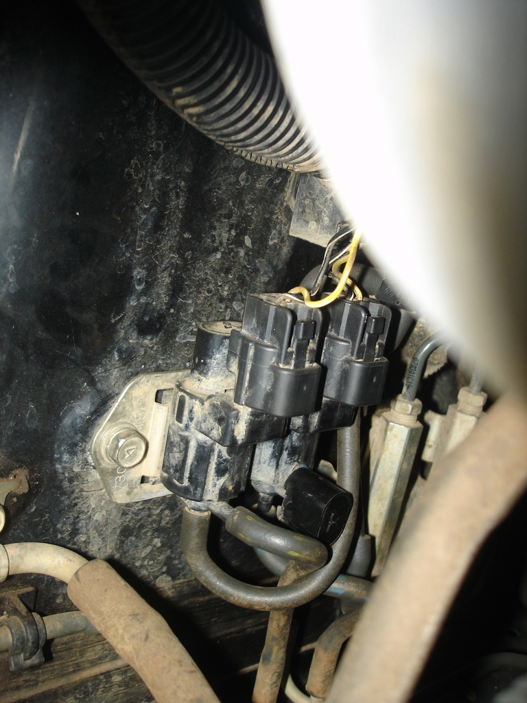

    Abaixo, foto das solenoides: outra dúvida, qual delas é responsável por engatar o sistema e qual a responsável pelo desengate do sistema de roda livre? (sendo que as duas trabalham em conjunto no sistema de roda livre uma fazendo o engate e a outra o desengate). mas qual faz o que?
