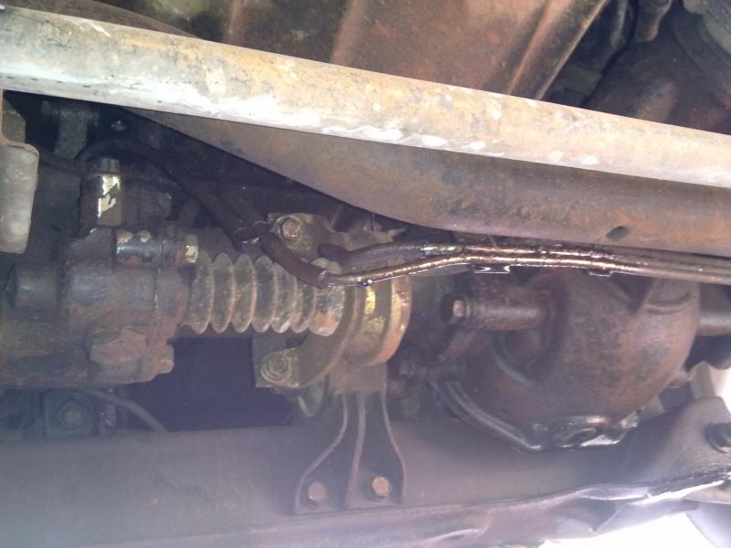

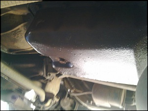

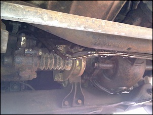

    - o mais assombroso: está com um vazamento de oleo embaixo, até tirei umas fotos: (eu ja vi mais 2 pajero dessas em ctba, e as 2 estavam com vazamento no mesmo lugar, será normal?? haha)

    Realmente, fica com teu Civic e procura outro. O dono da Io te propôs FIPE x FIPE não foi por nada não. Esse vazamento de óleo tem cara de ser, na ultima foto, retentor do vira-brequim, é besteira, mas pra trocar tem que desmontar meio mundo de coisa. Se fosse só isso era um negócio bom, mas se o carro ja esta dando defeito na caixa de marcha, que na minha opinião é muito robusta, não arriscaria. Pelo menos aqui em Recife não temos profissionais pra mexer nelas, e deixar como originais, minha opinião: CORRA QUE É BOMBA!!! É melhor pegar um carro com manutenção preventiva pra fazer do que um com caixa de marcha ruim e sem nenhuma preventiva pra fzer, entende? Se a caixa de marcha esta assim imagina o resto.

    amigo o meu tb estava com mesmo tipo de vazamento se for na parte superior do motor será o retentor o comando de valvulas(R$100) e se for no meio será o retentor do mancal(volante do motor) vc pagaá R$600 MO e R$50 peça.ok
