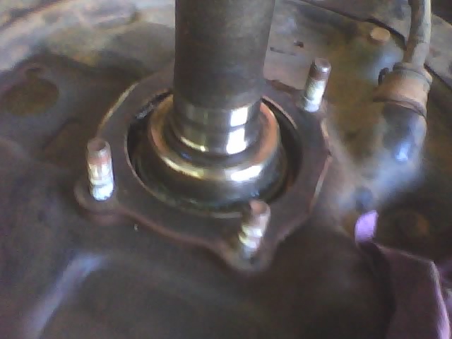

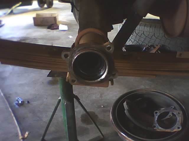

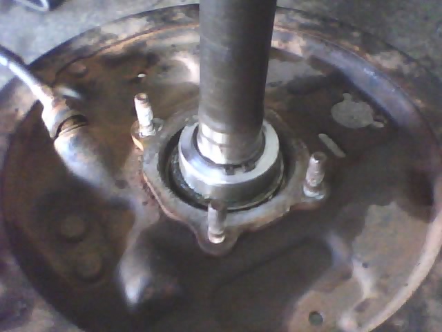

Troquei todos, segundo o mecânico tava a maior bagaceira, ele colocou os bixados em uma caixa para eu poder fotografar depois, o carro sai a manham. O mecânico rodou o diferencial sem os eixos e disse que estava rodando macio e sem folga, assim não precisa trocar os do diferencial (disse ele), o teste drive só sai amanham.
Anexo 300093Anexo 300094Anexo 300092
Carlos dá uma olhada no cardan grande e tenta empurrar ele para cima, se ele subir muito o problema é o rolamento Rei no meio do carro, ele é chumbado em um anel de borracha preso por dois parafusos, eu troquei aqui em casa mas tive que tirar o cardam todo (facim).
Amigo Aurélio, e como foi pra colocar o anel depois do rolamento, aquecendo ou na prensa?? o rolamento central eu já troquei uma vez, e o cardãn não tem esse jogo de folga, creio que esteja que nem o seu caso hehe.
O esperto do mecanico desmontou os dois eixos e mandou para um torneiro que comeu o eixo no torno, desbastando a bucha velha com a ferramenta(vide), ai trocou o rolamento centrando-o no torno (assim fica perfeito), tocou fogo com massarico até ficar quente (não vermelho), ai encaixou no eixo e colocou a trava rápidamente. mergulhou o eixo numa bacia com agua. e pronto, tá como nas fotos.
Notei que ele deu uma camada de graxa depois de esfriar, não pude tirar foto do processo, ele me explicou verbalmente como aconteceu.
No manual de serviço fala para comer com o esmeril, mas tem que ter cuidado para não comer o eixo, no torno não tem risco.

Recebi o carro de volta, realmente não havia nada no diferencial, que maravilha, em fim o silêncio voltou a reinar na cabine, aquele ronco estava me incomodando. como troquei todos de uma vez foi um baque, a direção e o freio não trepidam mais e eu não sinto ronco algum na traseira.
Peguei os rolamentos dianteiros velhos, os trazeiros que eu queria mesmo ver, ficaram com o torneiro. e não me deram, assim sendo não vou poder fazer a pericia deles. A troca ficou em 540,00 mais as peças, a loja "light" me deu um orçamento inicial de 350,00 mas na hora de pagar cobrou + 100 do torneiro, graxa, óleo de freio e por ai vai..., não tem jeito é tudo igual. Ha! levaram uns litrinhos de disel tambem (aqueles para lavar as peças, rsrsrs).
