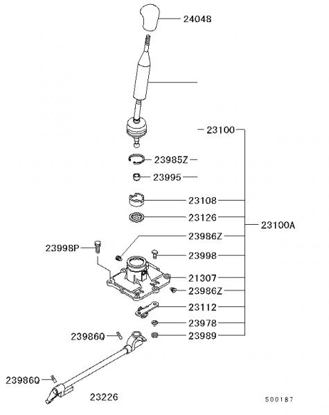

    Leo, tirei uma foto da peça mas fora do local onde se encaixa, daí achei melhor colocar o esuqema do catálogo da Mit. Abração!
    Ops, rsrs. Corrigindo, a peça é a única que está sem número e se encontra logo a baixo da peça de número 24048. Abração.

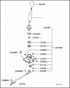

    Pow tá difícil de colocar a imagem do tamanho que deveria. Mas segue o link de ond eeu tirei. Abração. http://autopartmaster.com/en/?action...&id_pic=442795
  • #19
    Todo o problema é essa coifa aí grudada na alavanca do câmbio. Não há como trocar só a coifa, tem que trocar a peça toda. No meu caso essa coifa foi para o saco porque o antigo dono inventou de colocar uma tranca multilock. O imbecis que instalaram a tal tranca meteram o maçarico pra soldar o aparato da tranca e o calor derreteu a coifa. Esses retardados foram tão porcos que depois meteram uma cola de silicone na coifa achando que ia resolver alguma coisa. Em resumo, nunca coloque essa tranca numa TR4, faça o seguro e seja feliz. Abraço!
