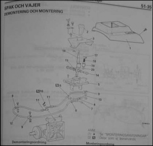

    O guincho é original... não precisa adaptação nenhuma... Já esta tudo pronto na Pajero para a sua instalação...
    Na caixa, basta retirar uma tampa e parafusar a PTO... os cardãns tem posição e furação certa para o suporte do mesmo... para instalar o guincho, deve-se retirar aquela chapa superior da área central do parachoques.... e para a alavanca de acionamento tbm tira-se uma chapa localizada ao lado da alavanca de redução... no console basta recortar uma parte q tbm já esta demarcada para isso....

    Aí estão fotos da instalação da PTO e alavanca
    Miniaturas de Anexos Miniaturas de Anexos -guincho-pajero-2.jpg   -guincho-pajero-3.jpg
