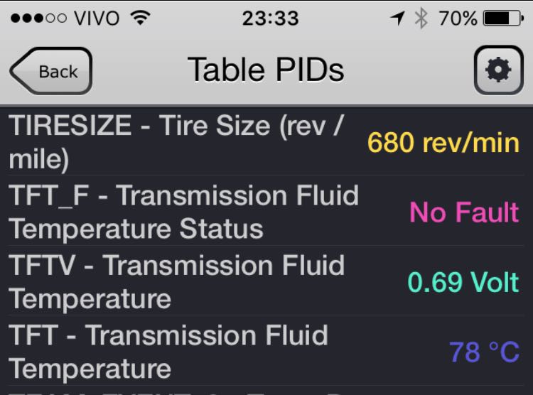

    Bom dia. Nos veículos com boa eletrônica embarcada, há ajustes na central que permitem que ele adapte seus sistemas de leitura e atuação a tamanhos diferentes de conjuntos pneus-rodas. Esse ajuste é feito normalmente em apenas uma variável e gera reflexo no comportamento do velocímetro (objeto da discussão), hodômetro, câmbio, ABS e controles de tração e estabilidade e por aí vai...
    Na Ranger, felippetti, há a variável e ela pode ser identificada no módulo de controle do câmbio. Observe:
    No ASX, deve haver algo similar.
    O caso o sistema da FORD para acesso à central, o IDS, não permite que os concessionários façam a alteração. De qualquer forma, penso em utilizar um software de código aberto e arriscá-la.
    Já na MIT, não sei o ajuste é possível e qual o esforço para isso em uma concessionária. Mas se esse for um dos inconvenientes da troca dos pneus e puder ser contornado, talvez valha a pena. Agora, conversar com consultores técnicos e mecânicos a respeito disso é perda de tempo. Ali a conversa tem que ser direto com o chefe/gerente de oficina (e olhe lá!).

    Poxa, legal isso, Miranda! Não sabia que era possível fazer...
    No caso da minha Ranger, que tem cambio manual, não há muito o que fazer, acredito... Será que é possível corrigir a leitura do velocímetro? Pergunto porque é a pior parte de alterar o conjunto roda/pneu. O desempenho/consumo sabidamente será prejudicado e eu absorvo isso na boa... =)

    Se tudo der certo, velocímetro, hodômetro e controles eletrônicos (não me lembro qual é a versão original da sua - já que a levou para outro nível com as mudanças que fez).
