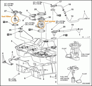

    Daniel esse filtro que vc postou é diferente do que o Regis mostrou abaixo. Esse fica aonde?
    Citação Postado originalmente por Sem Loção Ver Post
    Opa opa. não tinha visto as perguntas aí...
    Vamos atualizar a bagaça...hehehe
    NÃO COMPREM o elemento do filtro WEGA!!! Depois que instalei começou a vazar gasolina direto quando enchia o tanque, fui procurando e achei o defeito, era nas soldas plasticas do elemento NOVO, ou seja, produto de péssima qualidade.
    Sorte que tinha guardado meu original, que fui descobrir que era DENSO, e voltei com ele, apenas substituindo aquela telinha que é o filtro iintank, que fica embaixo da bomba... problema resolvido...
    Esse pequeno filtro também é DENSO e ao meu ver é o único que deve ser trocado..
    Espero ter ajudado!!

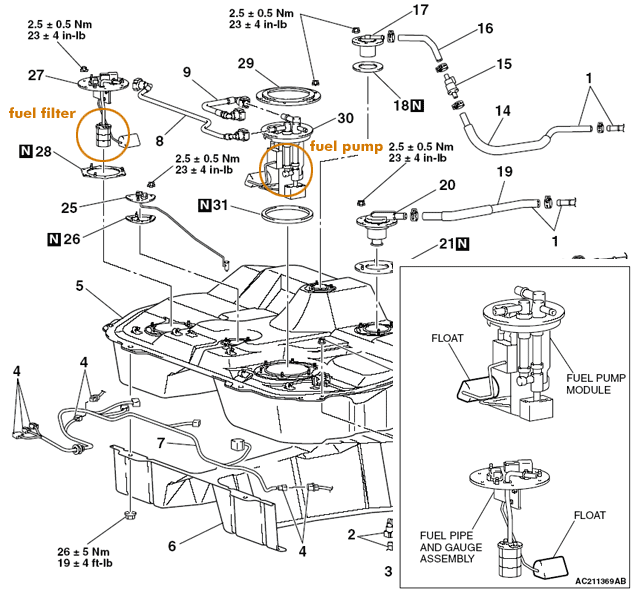

    Isto mesmo. Veja o conjunto todo:

    saulo sabe dizer que filtro é esse que o SL postou com formato diferente?
    Citação Postado originalmente por saulo_borges Ver Post

    Consegui publicar.
    Lembrando que trata-se do Evolution.

    Entendi.... realmente não mexi neste outro filtro, deve ser aquela segunda "portinha" metálica que vemos quando sacamos o banco traseiro... a da direita é o elemento que contém a bomba, e esse deve ser o da esquerda... no meu manual da IO que uso pras manutenções também há esta figura...
    Pelo que entendi, é um filtro que funciona apenas pra evitar obstrução da comunicação entre os dois compartimentos do tanque, já que existe uma "parede" interna por onde passa o cardã.... será?

    Ahhhhhhhhhh agora entendi pq estavamos falando de 2 filtros diferentes!!!!!!!!!

    Vamos lá. Pelo visto há 3 filtros no conjunto. O copinho que tem a função de evitar obstruções na interconexão das duas bandas do tanque, o em forma se saco achatado que é o pré-filtro da bomba e o corpo da bomba onde toda esta conversa se iniciou (Wega JFC-504). O estranho é que os descritivos dizem ser o corpo da bomba e não um filtro, e outros dizem ser um filtro. Também devemos tomar cuidado com o que vemos pois esta imagem que postei é do Evolution e a outra que temos é do io anterior a nossas TR4.
    Encomendei o pré-filtro na Rockauto e continuo procurando o corpo/filtro. Mas o fato é que minha viatura está com 77000 km e nunca foi mexido...
