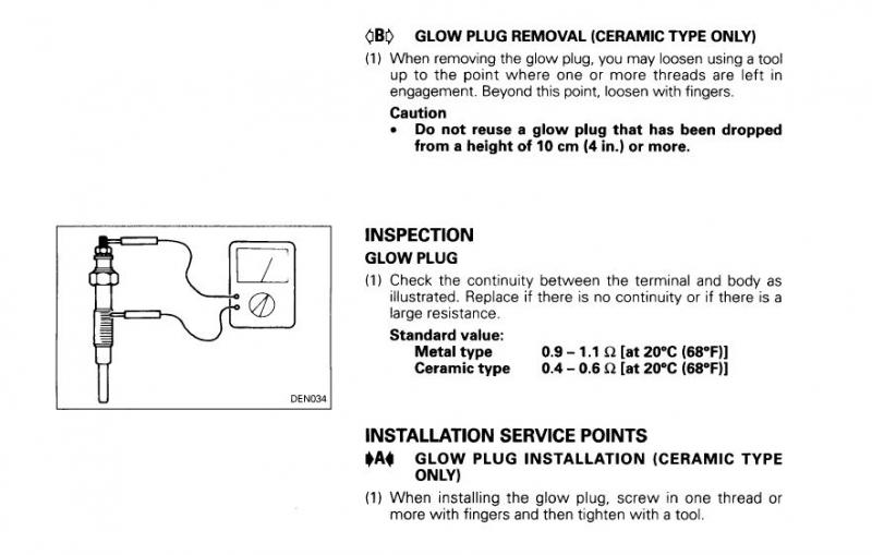

    Pessoal uma resalva no procedimento para testar a vela aquecedora da L200, conforme o manual da L200 94/... ela pode usar as velas comuns e as de cerâmica, nesse caso os valores de resistência são bem diferentes.
    Portanto, ao aferir a resitência de velas aquecedoras os valores devem ser os seguintes:
    Velas metálicas entre 0,9 ~ 1,1 ohm a temp. de 20ºC
    Velas cerâmicas entre 0,4 ~ 0,6 ohm a temp. de 20ºC
    (essa temperatura não precisa ser precisamente 20º mais é importante que a vela seja aferida a temp. ambiente e que esteja fria, o motor não pode estar aquecido e nem a vela).
    As velas cerâmicas proporcianonam uma performance muito melhor da vela aquecedora, além de tempos de aquecimentos menores.
    Fonte da figura: Manual do motor mitsubishi: Engine 4d56 1994 and subsequent
    Boa, irei testar
