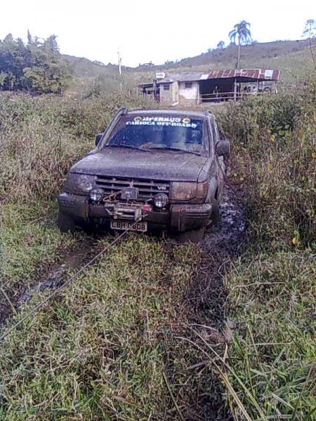

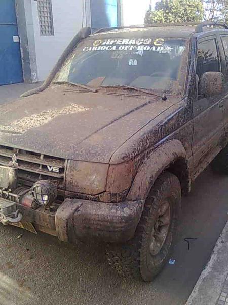

    Pessoal montei a pajero hoje foram 5 dias de trabalho ja coloquei oguincho tambem
    amanha com certeza vou postar as fotos.
    levantei a suspensao e ficou otimo nao ficou dura tem curso de suspensao e ficou bonita
    levei o carro em um cara que conheço a muitos anos e acabei elevando a mola em 60mm pois ela deve abaixar de 20 a 30mm na frente apenas dei pressao na barra e o berço do guincho fiz em ferro mantendo o parachoque original substituindo somente a parte do meio por um que fiz de ferro bem parecido com o original ficou muito bom tambem com um work 12.000 colocado nele
    comprei um jg de rack da tr4 mas acho que nao vou colocar.
    abraços

    Pessoal conforme falei esou postando algumas fotos, da pajerinho
    abraços
