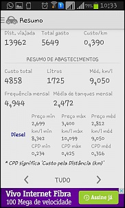

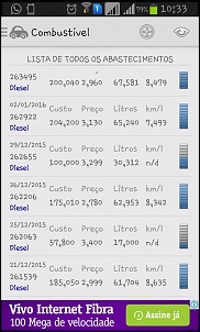

    Usuário Avatar de philippeL200
    12/08/2012
    Rio de janeiro/RJ
    34
    294
    Pra terem uma noção!!
    consumo medido em várias situações...
    Consumo L200 quadrada-screenshot_2016-01-14-10-33-55.jpgConsumo L200 quadrada-screenshot_2016-01-14-10-33-17.jpg
    L200 GLS 2001 prata
    Os diamantes são eternos!
