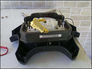

    Desmontar Volante TR4-2012-08-26-199.jpgDesmontar Volante TR4-2012-08-26-200.jpg

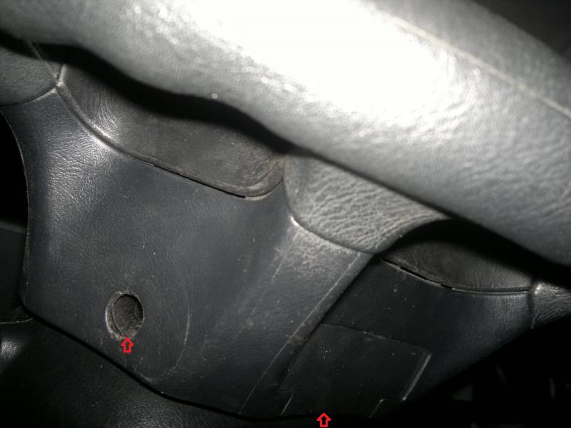

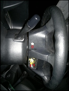

    Para remover a tampa
    -Desconectar a bateria 15 minutos antes.
    -Colocar o volante na posição central
    -Retirar chave da ignição
    -Remover a tampina embaixo do volante e desconectar o socket amarelo do air bag.
    -Folgar completamente o parafuso Alen 8mm (Furo lado esquerdo)
    Puxar o volante.
    Tirar a tampa é fácil, o que não consegui remover o Airbag da Tampa e ter acesso ao "botão" da buzina. Olhei olhei e não vi por onde.
    Como é que faz para retirar o air bag da tampa plástica????

    Essa capinha plastica branca que tem, onde sai o fio amarelo no meio, puxa com cuidado que é de pressão!
    Depois, você terá acesso aos parafusos que soltarão o airbag.
    Retire com cuidado e deixe ele guardado em local seguro, sem acessos acidentais e com a bolsa virada para cima.
    Só mexa nele novamente na hora de reinstalar!
    DICA: faça riscos com caneta de CD ou PILOT para marcar as posições de CADA PEÇA que retirar... A começar pela capinha plástica... Na hora de montar, é meio confuso.
    Exemplo: passe uma linha pegando a capinha e a parte fixa... depois, antes de soltar os parafusos, passe uma outra linha passando do "reator" do airbag para a parte fixa... Faça em outra direção daquela da capa plastica e evite as áreas centrais. Faça retas saindo mais dos cantos... Na hora de montar, vai ficar bem mais fácil !!!
    Bom... depois que tirar a capinha plástica e o "reator", verá que ficará essa peça preta de metal grandona, com os 2 parafusos pra cima nas guias (já sem as porcas). Então, depois que o reator sair, é só puxar a parte preta com cuidado... tem um pouco de pressão também. Dá uma conferida, mas acho que, nesse ponto, não tem mais nenhum parafuso para soltar e ela sair.
    Atrás dela, terá um suporte de plástico, onde a fita fica apoiada... A fita estará por trás dele e você verá somente os conectores. Retire a parte plástica... Restará somente o couro do volante mesmo. Com essa parte plástica, ao virar, verá a fita presa... Retire com cuidado dos pontos de encaixe, para não rasgar...
    Pronto... agora é pegar um estilete bem fino, abrir com cuidado para não atingir a parte metálica, fazer o trabalho e fechar bem com fita adesiva depois, para evitar a entrada de umidade, tudo como no video.
    Abração e boa sorte !

    Esse tal parafuso allen 8mm que solta o volante no meu carro está extremamente duro. Voces saberiam dizer se ele é solto no sentido horário ou anti-horário?

    Amigo, é rosca direita, ou seja, solta no sentido anti-horário. Deve ter ocorrido alguma oxidação a qual deve estar travando o mesmo, coloque um pouco de spray desengripante no parafuso, ou coloque a chave allen no parafuso e dá umas batidinhas para tentar soltar o mesmo.

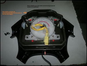

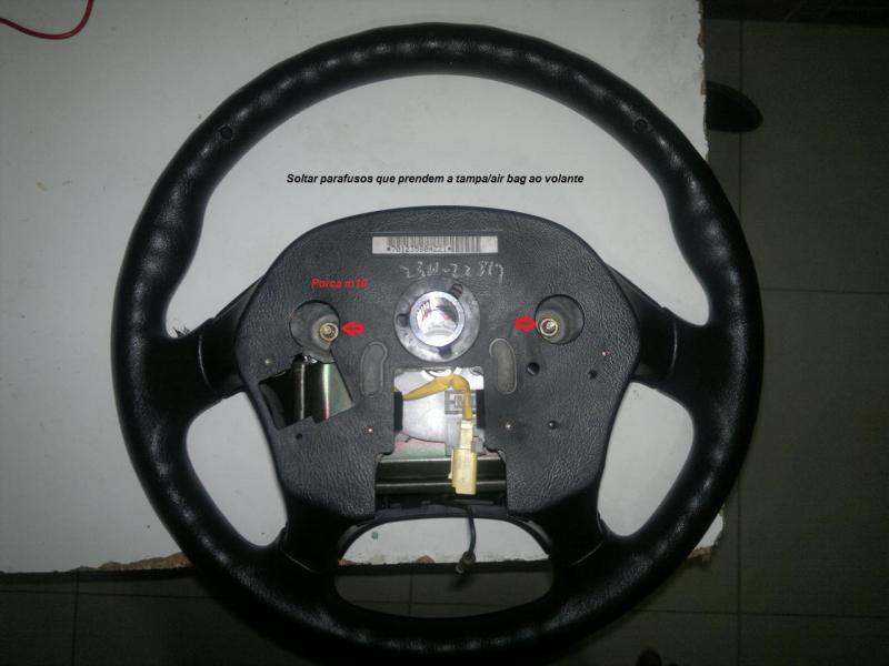

    -Desconectar a bateria 15 minutos antes. Os dois polos. 1º negativo depois positivo.
    -Puxar o volante e levar para bancada.
    -Retirar as duas porcas 10mm para remover a tampa com air bag do volante.

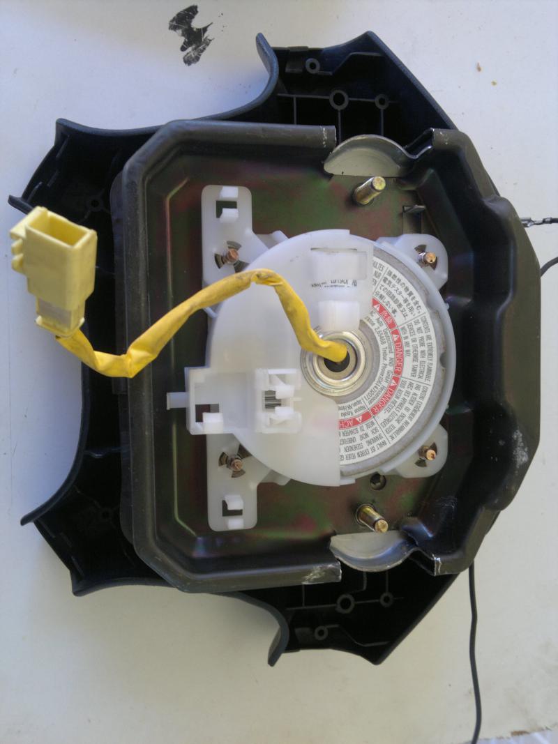

    -Retirar o fio amarelo da capa plástica branca e remover essa capa plástica que esta sobre o cartucho de gas.
    -Remover as 4 porcas 8mm
    -Retirar o cartucho de gás e colocar em local seguro. É ele que explode e infla o airbag.

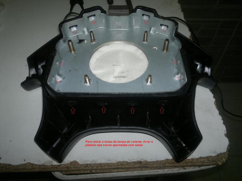

    -Remover a carcaça metálica que está sobre a bolsa do air bag. É só puxar. Como não tem mais o cartucho de gás daqui em diante o risco acabou.
    -Remover a bolsa do air bag do tampa plástica. Tem várias travas laterais, mas tudo de encaixe. Afasta o plástico e vai levantando o air bag.
    -Puxe a chapa que prende a bolsa do air bag e guarde com cuidado. Ela é bem arrumada e presa.

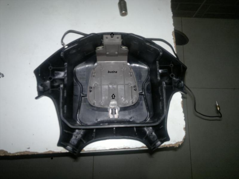

    -Retire agora a peça marrom que esconde o interruptor da buzina.
    -Faça o reparo e siga a sequência inversa para montar
    Que fizer a desmontagem anote e divulge o número da peça,esta impresso. Esqueci de fazer a anotação.

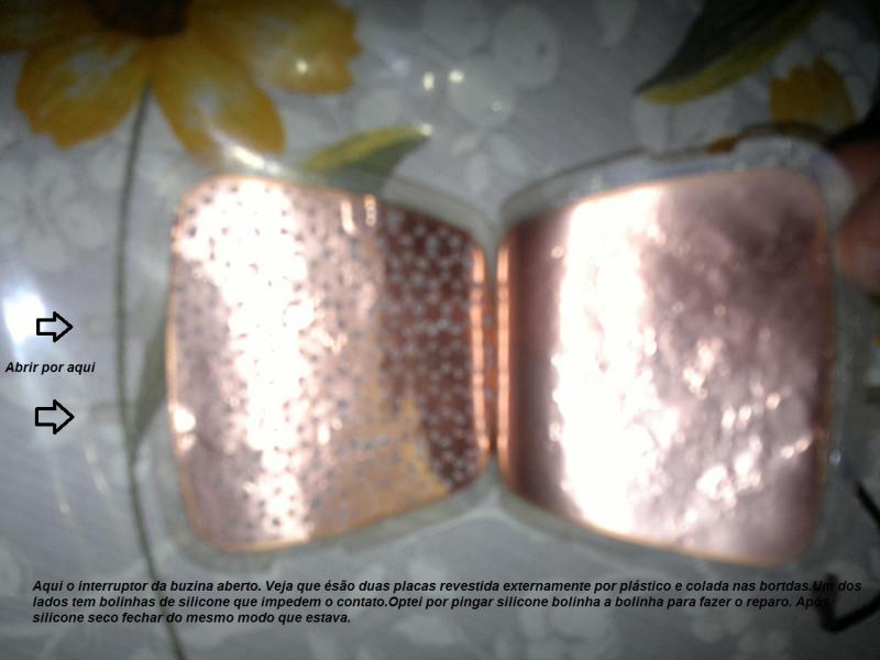

    A questão é que a mitsubishi usa um dispositivo diferente pra abrir e fechar contato da buzina. É uma plaquetinha com plástico colada nela, fica algum tipo de líquido entre o plástico e a plaquetinha que faz fechar o contato quando você aciona a buzina.
    Provavelmente esse líquido deve ter vazado ou algo do tipo.
    Minha solução:
    1- desligue o cabo da bateria por causa do air bag
    2- chave alien número 8 pra retirar o volante, é um parafusinho pequeno que fica no volante mesmo.
    3- Retire as peças do volante e grave a posição delas pra não se perder na hora de recolocá-la.
    4- Você verá a plaquetinha com o plástico, ai você tem que tirar ela.
    A partir daqui vou deixar bem claro o que eu fiz e deu certo estava com o mesmo problema na minha.
    5- Peguei uma latinha vazia e cortei ela em 2 partes, na forma da plaquetinha.
    6- Peguei uma espuma mais ou menos do tamanho das duas partes da latinha e não muito grossa, fiz um furo no meio da espuma, mas é um furo mesmo, redondo e coloquei entre as duas tiras da lata.
    7- Recoloquei o plástico duro que fixou a latinha muito bem.
    8- Recoloquei as peças e o volante no lugar, atenção a posição do volante e das rodas.
    9- Liguei a bateria, coloquei o fusível que manda no manual, virei a chave e funcionou perfeitamente, passei na revisão do Detran tranquilo aqui no Rio!!!
