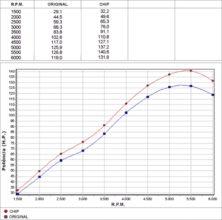

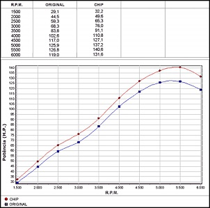

    DKrabbe, obrigado pela excelente resposta/explicação.
    Bem, dei uma olhada no site da NascarChips e encontrei as imagens das curvas de potência e torque, que anexo aqui, em formato .JPG. Tirei da página
    http://www.nascarchips.com/dinamomet...bishi-tr4a.php
    Como sou do Rio, dei uma olhada no site da Dastek, http://www.dastek.com.br/unichip_resultado.asp#
    e encontrei os seguintes resultados (anexos em formato .PDF).
    Gostaria, se possível, com seu conhecimento e maior experiência, que você comentasse o que considera como falha grosseira nas curvas, bem como comparasse os resultados obtidos pelas duas empresas. Desculpe o abuso, ok?
    Agradeço, com um abraço forte.

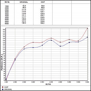

    Oi Luiz,
    (Desculpa a demora na resposta)
    As duas curvas de potência da TR4 (manual e automática) continuam lá (coloquei anexa). Eles indicam uma maior potência na automática em baixa RPM, mas é porque ela reduz a marcha (esta numa marcha mais curta), diferentemente do que acontece na manual. A minha opinião é que (1) deveriam descartar a curva da automática e manter a manual e informar que o resultado seria bem semelhante ou (2) informar o procedimento experimental.

    DK,
    Não precisa se desculpar por qualquer demora, tudo mais que certo.
    Bem, mais uma vez, obrigado por suas explicações. No entanto, continuo não entendendo o porquê da diferença entre as curvas das duas empresas, como enviei anexo.
    Você consegue entender ?? (se puder, dê uma olhada nos PDF)
