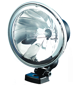

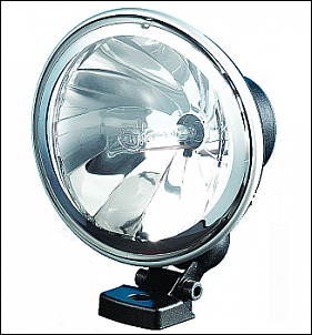

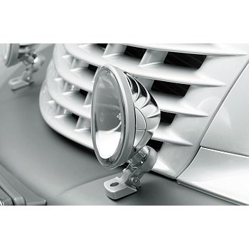

    Pessoal, apesar de o tópico ser antigo e tratar de faróis de milha, gostaria de fazer algumas ponderações, visto tratar-se de assunto bastante discutido, infelizmente com algumas falhas de interpretação.
    Tenho uma Full 3D 3.8 HPE 10/11. Andei pesquisando como instalar faróis de MILHA na parte superior do para-choque. O problema é que muita gente confunde MILHA ou longo alcance, com faróis auxiliares ou de neblina. Estes geralmente são aqueles pequenos e redondos que vêm de fábrica instalados na parte frontal do para-choque, nas extremidades, logo abaixo dos faróis normais, podendo ter lente branca ou amarela, e nada mais são que faróis de neblina. Não vão ter serventia alguma, exceto de estiver dirigindo à noite com nevoeiro, que é pra isso que ele serve. Ou seja, clareia poucos metros a frente e bem espalhado, com o objetivo de se enxergar as faixas laterais da pista e só. Lá fora se chamam de Fog Lamps, ou luz de nevoeiro. O outro, de milhas ou longo alcance, que é o enunciado deste tópico, denomina-se Driving Lamps ou milhas aqui no Brasil.
    Os faróis de milha, ou longo alcance, estes realmente vão ajudar na condução noturna, duplicando ou triplicando a distancia do foco, fazendo o motorista ter uma visão clara muitos e muitos metros a frente, distância esta que pode variar dependendo do modelo e fabricante dos faróis, podendo ir de 100 a 400 metros ou mais de distância.
    Os melhores faróis de milha são os da marca Hella, alemães, vendidos em muitas lojas de acessórios aqui no BR. Abaixo algumas fotos desses faróis da série FF da Hella. Ah, não são baratos, giram em torno de R$ 600,00 os mais em conta, e podem passar facilmente dos R$ 1.500,00, se forem de LED. Os de LED estão substituindo gradativamente os tradicionais com lâmpadas halogêneas. Neste particular acrescento ainda o seguinte, no meu caso minha Pajero Full vem de fábrica com faróis altos com Lâmpadas halogêneas, combinando perfeitamente com os Hella de longo alcance também com lâmpadas halogêneas. Na Full 2011, como na maioria das viaturas do mesmo padrão, só as luzes ou faróis baixos são de Xenon, e como geralmente ligamos os faróis de milha juntamente com o farol alto, não dá sobreposição no foco. Vale salientar que este é o modo correto de de se instalar, ou seja, quando comuta do farol baixo para o alto, automaticamente acendem-se os faróis de milhão. Nada impede que se coloque um interruptor no painel, ao lado daquele de acendimento do farol, para o caso de não querer usá-lo em algum momento. Isto inclusive é norma do Denatran.
    Bom, mas o que andei pesquisando foi a maneira correta de fixá-los, visto que se ficar diretamente no plástico do para-choque, poderá acarretar vibrações nos faróis e prejudicar seu foco, mas infelizmente não achei nada a respeito.
    De qualquer forma fica a dica.
    Miniaturas de Anexos Miniaturas de Anexos Qual farol de milha devo usar em uma Pajero?-500ff_caixa.jpg   Qual farol de milha devo usar em uma Pajero?-ff200_chrome_05.jpg   Qual farol de milha devo usar em uma Pajero?-ff200xenon-ballast.png
    Qual farol de milha devo usar em uma Pajero? Imagens Anexas Qual farol de milha devo usar em uma Pajero?-images.jpg

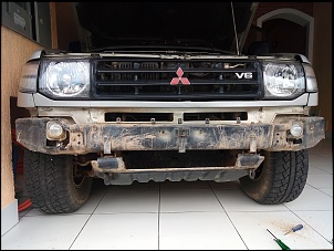

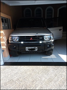

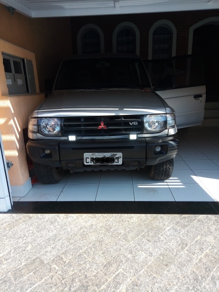

    Boa tarde a todos, sei que o tópico é meio antigo, mas quando comprei a minha, uma 98 3.5 há 2 anos, a mesma veio com o farol de neblina que apesar de ser da Cibe não era original. E só agora que descobri que foi adapatado os milhas do gol g3. Para quem estiver procurando uma solução funcional e de baixo custo ta aí, no mercado livre se encontra por 150,00 com chicote e lampadas já.
    Fotos
    Duas fotos que tenho que da para ter uma ideia.
    Miniaturas de Anexos Miniaturas de Anexos Qual farol de milha devo usar em uma Pajero?-p_20180825_121848.jpg   Qual farol de milha devo usar em uma Pajero?-p_20180902_093215_1.jpg
