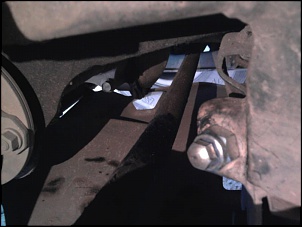

    E eu descobri onde é o tal do estalo, é que tem um negocio onde pega a roda que pega na balança de baixo.
    Vou mandar ver por que disso, amanha tiro fotos e coloco onde é direito.

    Rapaiz, essa tua explicação ai de onde é o barulho foi que nem levar cego pra assistir filme 3D UHHUAUHAHUHUAHUHUAHUA.

    Tá ae a foto, tu me fez ir no frio tirar ela!
    KKKKKKKKKKKKKKKKKKK
    O treco do quadrado tá pegando no treco do redondo!
    Sem trocadilhos!
