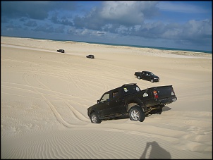

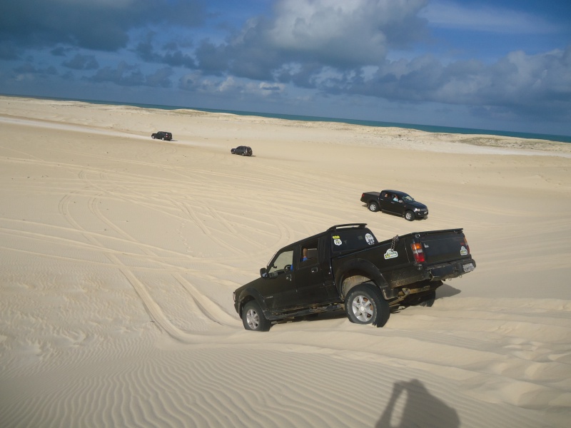

    Passeio nas areias de RN (Búzios)
    Abiaí pela parte boa
    Abiaí pela parte ruim

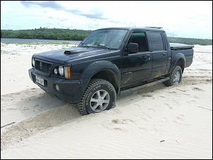

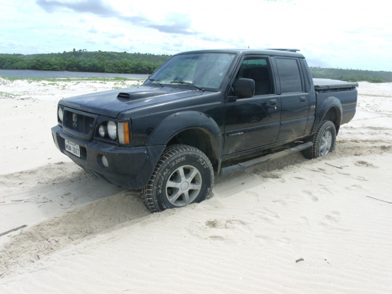

    Tipo de areia que a HPE sport vai enfrentar...

    Sim amigo, toda picape diesel tem um radiador de óleo ou pelo menos um trocador de calor(ou modine como alguns chamam).
    Tanto a L200 quadrada como a L200 Sport/Outdoor tem esse radiador de óleo bem na frente do veículo e estes ficam no mesmo local em ambos os veículos!! Olhando o carro de frente fica do lado esquerdo, é uma colméia estreia e preta bem ao lado do farol direito que desce em direção ao peito de plástico!! Aquele ali é o radiador de óleo... Atrás dele é o condensador do ar condicionado e atrás deste sim que fica o radiador de água!!
    Pra carros que andam em baixa velocidade ou em serviços severos (como andar na areia), ou que fazem esforço ao ficar atolados é bastante recomendado a ventoinha no radiador de óleo pois este veículo estando parado ou lento não pega vento pra resfriar o óleo que aquece demais, afina e prejudica a lubrificação do motor!! Com a ventoinha no radiador vc ameniza bastante este efeito e pode ficar bem mais tranquilo!!
    A ventoinha que a tua tem é a do ar condicionado... Ela tbm auxilia bastante em amenizar o auqecimento do veículo principalmente em trânsito, além de claro melhorar o arrefecimento do radiador de ar condicionado.
    Ah, só uma última dica, veja se o motor deste carro já foi feito, pois pra motores que ainda não foram feitos teve um recall branco nas L200 Sport entre 2003/4 e 2006 pra troca de bronzinas, já que estas quebravam e fundiam o motor!! Se o motor já foi feito é bem provável que já foram trocadas!!
    Grande abraço!
