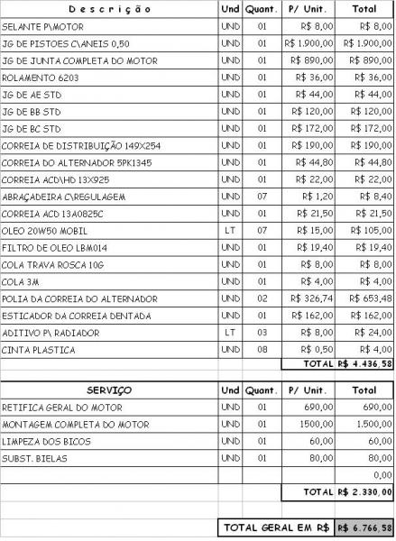

    Bom, a minha é uma Pajerinho V6 3.0 M/T SOHC 12V 1999/99, GLS-B. Apesar de bem conservada [vide fotos], sou criterioso quando o assunto é manutenção. Acredito que poderia ficar original e rodar mais uns cinquenta mil quilômetros, mas não gosto de arriscar.
    Comprei esse carro em Sampa, na época [set/08], com cerca de 95.000 quilômetros; se é que o hodômetro estava correto. Veículo com boa procedência e tal, mas, desde a viagem de SP para AJU, observei que o consumo de OL era da ordem de 1 litro a cada 1.500 quilômetros. Dizem que é "normal", para esse tipo de motorização e tempo de uso.
    Com o passar do tempo, notei que esse consumo de óleo lubrificante estava aumentando, aos poucos, chegando a 1l/1.000 quilômetros. Além disso, quando ligava o motor pela manhã, observei um pouco de fumaça esbranquiçada pelo escapamento.
    Considerando que comprei o jipinho para "morar" comigo por um longo período, chutei o balde e mandie "zerar" o motor da caduca. Conta bancária esvaziada, mas feliz e com um veículo "em cima".
    Em anexo, a "ficha criminal". Some-se a isso, o jogo de velas Iridium IX NGK + Cabos de silicone, que comprei aqui no fórum. Quem é apaixonado por esses brinquedos e quer mantê-los "saudáveis" e ter confiança, não pode ter escorpião no bolso! A patroa tá querendo me expulsar de casa; antes disso tudo aí teve o jogo de pneus BF + Rodas Mangels; mais recentemente um Snorkel OGZ e um VHF IC8000-V.
    Miniaturas de Anexos Miniaturas de Anexos Pajero Sport....Hora de abrir o motor ?-trilha1_pajerinho-020.jpg   Pajero Sport....Hora de abrir o motor ?-p5080039.jpg   Pajero Sport....Hora de abrir o motor ?-new-engine-v6_3-30-.jpg   Pajero Sport....Hora de abrir o motor ?-pajerinho_adesivos-holandape-042.jpg   Pajero Sport....Hora de abrir o motor ?-planilha-manut_pajero-v6-3.0-sohc-12-v.jpg
