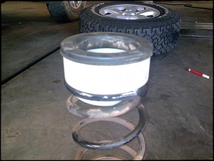

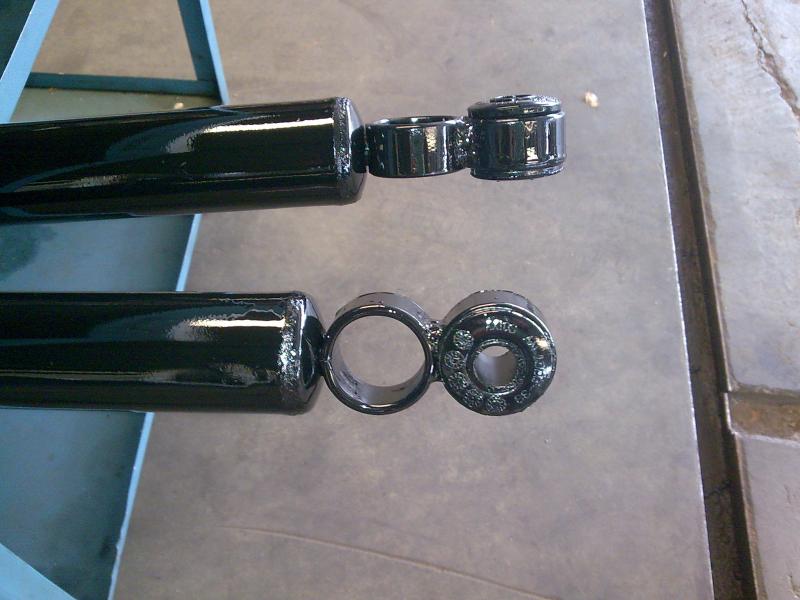

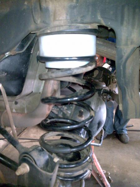

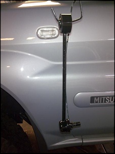

    Fiz no sistema mola original + calço de 2", prolongamento das bieletas e dos amortecedores.
    Não quis colocar a mola da Courrie. A sua também dá fim de curso, com aquela batida seca ????

    Falae, Ricardo!
    Seguinte: colocando mola+calço na traseira (no meu carro tb fiz assim) vc comprime a mola no seu regime original. Da mesma forma que o calço "empurra" a carroceria para cima, o carro "empurra" o calço para baixo.
    Como o calço é rígido e a mola é comprimível, a mesma acaba trabalhando em um estado de compressão constante. Assim, quando vc passa numa lombada ou coisa do tipo, a pressão da mola é maior (por estar comprimida) e acaba jogando a carroceria pra cima com mais força que o normal. Aí vem a "batida seca" do conjunto de suspensão. Tente reparar que, se passar rápido na lombada, a traseira do carro vai dar uma "quicada" e tlvz, até tirar um pouco do contato do pneu com o solo. Essa quicada é por força excessiva causada pela compressão da mola.
    Sinceramente isso não me incomoda. De toda forma, já vi relatos que, trocando o conjunto mola+calço por molas do Escort Zetec 16V com ar diant. (e eliminando os calços), essas batidas param. Se pensar, realmente faz sentido pois a mola trabalharia em seu regime original e não comprimida. Assim não "empurraria" a carroceria para cima com tanto impacto.
    Qqr coisa, posta aí!

    Fala Márcio, blz ???
    O que vc falou realmente faz sentido !! Mas eu acho que a batida seca é oriunda dos amortecedores chegando em fim de curso devido ao problema que vc explicou !!! A mola empura mais por estar mais comprimida e como os amortecedores não foram dimensionados para essa compressão e maior curso, acabam então sofrendo o fim de curso com mais facilidade !!! Eu até tentei instalar os prolongadores nos amortecedores, como mostrei nas fotos, mas não melhorou muito !!
    Eu acho que a solução é mesmo as molas do Escort ou os Ranchos 999118, que alias podem ser regulados em diferentes pressões, facilitando um set up ideal !!
    Abração

    Olá, Ricardo!
    É isso mesmo que eu tentei te dizer. Quando me referi a "conjunto de suspensão", é pq td ajuda a fazer barulho com esse impacto, porém, ele é causado por um "limitador" do conjunto, neste caso, o amortecedor. Quando o curso é maior (como é no seu caso), a batida diminui, porém ainda existe.
    A saída realmente é tentar uma compressão mais fraca na mola, ou seja, eliminar os calços e usar molas maiores. Entenda que uma mola comprimida tem mto mais força e velocidade de impulsão do que uma que trabalha em regime normal, por isso seu prolongadores foram em vão...
    Abs e qqr dúvida, é só chamar!

    "Como o calço é rígido e a mola é comprimível, a mesma acaba trabalhando em um estado de compressão constante. Assim, quando vc passa numa lombada ou coisa do tipo, a pressão da mola é maior (por estar comprimida) e acaba jogando a carroceria pra cima com mais força que o normal."
    Caro Medina
    Não sou especialista mas "acho" que isso não procede pois a compressão só iria aumentar se o peso na mola for maior ou se a distancia entre a carroceria e o eixo mantivesse constante e fosse introduzido o calço. Como quando se coloca 2" de calço o carro sobe 2", penso que a compressão continua a mesma.
    Vamos ver o que os especialistas dizem

    Citação Postado originalmente por robertokbc Ver Post
    ...mas "acho" que isso não procede pois a compressão só iria aumentar se o peso na mola for maior ou se a distancia entre a carroceria e o eixo mantivesse constante e fosse introduzido o calço...
    Olá, Roberto!
    Acho que td isso depende da capacidade de carga das molas. Não disse que com calço a mola não sobe, disse apenas que, a mesma força que a mola faz para subir, a carroceria faz para descer. Lembre-se que a mola tem um limite de altura e força.
    Para esclarecer ainda mais, quando colocamos um calço, não estamos "aumentando" a mola e sim aumentando, teoricamente, uma parte da carroceria. E para entender isso é simples: o calço é rígido, logo não tem nenhuma capacidade de absorção/impulsão. Desta forma, ele pode ser entendido como um complemento da carroceria e não do sistema de suspensão. É como se, na parte que vai o calço, a carroceria tivesse um incremento de aço. Resumindo, o calço faz o papel de um "suporte maior" que a carroceria possui. E, se a carroceria ganhou um "suporte maior" que o original, consequentemente comprimiu (em parte) a eficiência da mola.
    Aumentar a mola seria realmente colocar uma mola maior, essa sim com maior capacidade de absorção e impulsão. As 2" que vc ganha com um calço rígido, vc ganharia em "elos" que ajudariam a absorver mais os impactos e tornar o carro mais confortável. Assim vc preservaria a distância original entre a carroceria e o eixo mas colocaria uma mola maior, com mais capacidade de impulsão/absorção. Isso levantaria o carro pelo próprio efeito da mola, e não da carroceria.
    Na prática, o que pudemos ver nas TRs que colocaram calço foi isso que mencionei.
    Mas, como vc mesmo disse, vamos ver o que os especialistas dizem a respeito...
    Grande abraço,
    Marcio Medina - TR4 AT
