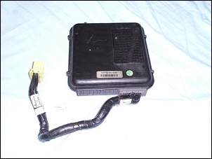

    Alguem sabe pra que serve esse plug no meio do modulo? Não vi nenhum chicote plugado nele. Esse modulo era do primeiro modelo da sport hpe que era 03/04, será que eu consigo colocar em uma outdoor gls?

    o plug do meio não serve para nenhuma ligação....eu usei um igual (sport hpe) na minha outdoor gls M/T 07/08 e funcionou.Desconsidere o plug central, faça apenas a inversão dos plugs amarelos, ou seja o que está na central vem para o módulo hpe e que sai do módulo hpe vai para a central.
    Desligue o negativo da bateria par não correr risco de algum curto ou descarga. Boa sorte.
    Obrigado José Carlos
    vou fazer isso que você disse
    até mais
