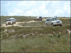

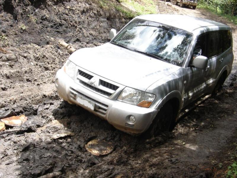

    Miniaturas de Anexos Miniaturas de Anexos TR4 na Serra da Canastra-imagem-034.jpg   TR4 na Serra da Canastra-dsc02408.jpg

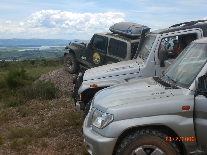

    Também estive na Serra da Canastra durante o carnaval, tenho uma tr4 cinza chumbo 07/08 e estava andando com um monte de dendender do pessoal do Terra Extrema. Cheguei a ver algumas tr4 por lá provavelmente nos cruzamos em algum ponto. Conseguiu fazer algum roteiro mais interessante? Eu como estava em boa companhia passei por alguns atoleiros e uns dois rios mas só fui pq tinha um monte de maluco dizendo q dava e se não desse eles me rebocavam. Mas nem precisou, o carrinho é valente mesmo. Até eles ficaram impressionados com o carro, não esperavam tanto dele. Mas sou humilde em dizer q defender é defender. Foi bem legal e pra quem puder o passeio é ótimo vários lugares pra visitar e muitas cachoeiras. O visual é espetacular.
    Abç e boa lama!
    Paulo, parabéns pelas viaturas. Acho que eu teria dó...
    Recapar tem prós e contras. Não vejo o aumento no diâmetro como um contra, mas sim como neutro, pois é mínimo e nas trilhas é comum baixar a calibragem e anular isto. Um verdadeiro contra no seu carro é a perda de segurança pois vc não pode andar nas mesmas velocidades que usa nos pneus originais. De qualquer forma acho que vc acharia fácil algum MUD novo na sua medida: BF, Yokohama, etc. As rodas de ferro acho que são mais eficientes pois amassam mas não quebram como as de liga, mas isso já é pra uso mais extremo.
    Vc faz trilhas na região?
    Abç e segue mais uma foto.

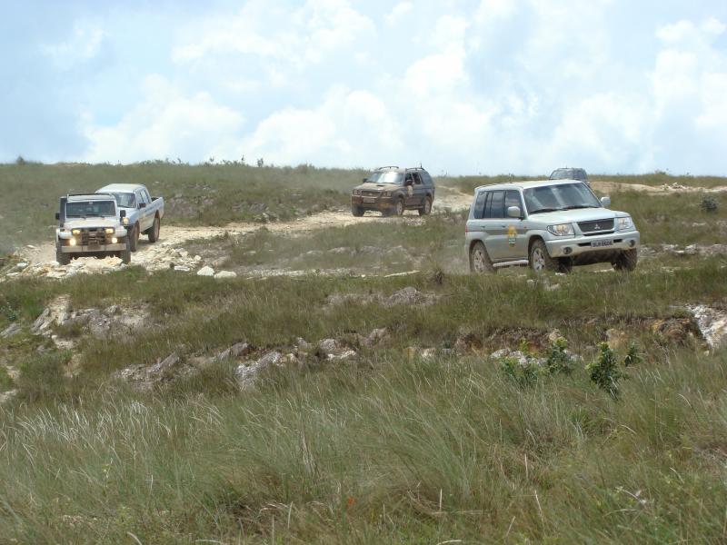

    Miniaturas de Anexos Miniaturas de Anexos TR4 na Serra da Canastra-serra-da-canastra-460-.jpg
    Citação Postado originalmente por Padeiro Ver Post
    Abç e boa lama!
    Oi Padeiro, eu também cruzei com várias TR4 por lá, mas não lembro de um grupo com várias lands. Eu estava num grupo bem variado, Trollers, Vitaras, Caminhonetes e 2 TR4s. Também passamos por tudo sem dificuldades e me surpreendi com o carro. Olha que já fui pra lá de Engesa!

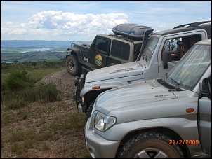

    Miniaturas de Anexos Miniaturas de Anexos TR4 na Serra da Canastra-serra-da-canastra-270-.jpg   TR4 na Serra da Canastra-serra-da-canastra-284-.jpg   TR4 na Serra da Canastra-cimg4377.jpg   TR4 na Serra da Canastra-cimg4409.jpg   TR4 na Serra da Canastra-cimg4435.jpg

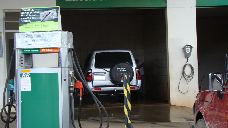

    Miniaturas de Anexos Miniaturas de Anexos TR4 na Serra da Canastra-lavotanova.jpg
