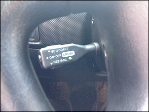

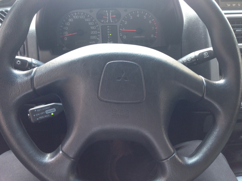

    A instalação foi feita pela Dalgas a domicilio tranquilamente, alias a Dalgas desenvolve um kit suplementar de suporte específicos pra cada modelo, o que facilita e "embeleza" a instalação.
    Funciona bem, apesar de ainda não ter pego um longo trecho de estrada, já pude perceber que será mais do útil na viagem ao Chile!
    Olha ai como ficou:
    Citação Postado originalmente por Amatinho Ver Post
    olá Ricardo
    qual trouxe e em que carro vai instalar?
    Amatinho, esse kit é universal e serve em diversos carros, mas foi instalado na TR4.
    Mais uma vez, muito obrigado a todos pelas dicas!
