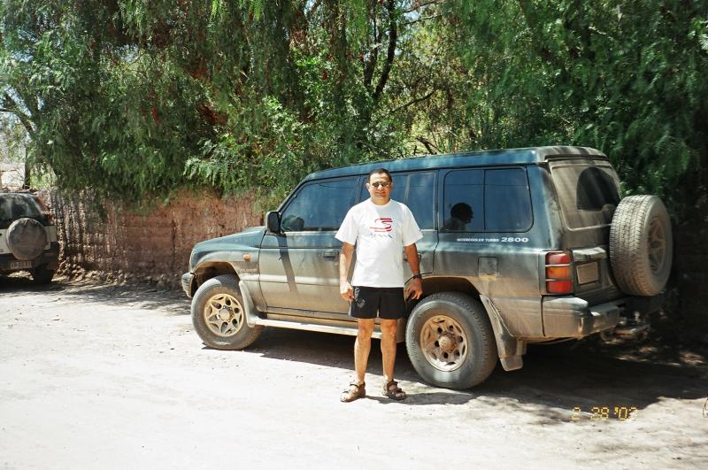

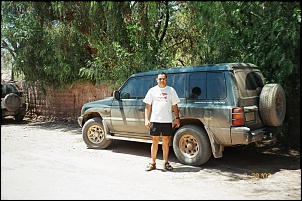

    P vc ter uma idéia, gosto tanto do carro, convenci minha mulher a vender um Xsara Picasso 04, para não ter que nos desfazer da nossa, uma verde. Nela já fizemos muitas viagens como: Manaus - Margaritas (Venezuela) outra bem legal foi Argentina e Chile, onde reodamos de Goiânia a San Pedro do Atacama, daí fomos Santiago, daí ao Sul do Chile, Bariloche e voltamos à Goiânia (total de 12.300 km em 22 dias. Só eu e minha mulher que dirigiu 500 km. E o carro? IMPECÁVEL
