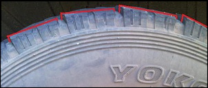

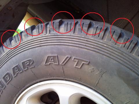

    Tirei umas fotos e fiz umas pequenas edições para mostrar a tal deformação dos pneus. O interessante é que as deformações ocorreram nos dois pneus, de forma praticamente igual (talvez tenha diferença pequena nos sulcos... não medi pra saber), e são relativamente uniformes, ou seja, as deformações que ocorreram na parte externa dos pneus também ocorreram na parte interna.
    As três primeiras fotos são do pneu traseiro da esquerda. As outras duas são do pneu traseiro da direita.
    Alguém já viu algo parecido? Será defeito de fabricação? Ou será mesmo o fato de ter rodado tanto tempo com eles na frente sem fazer o rodízio?
    Sobre a sensação de folga, amanhã vou diminuir a pressão dos pneus dianteiros para ver como fica. Imagino que com pressão menor talvez fique melhor. Vamos ver.
    Abraços!

    Nunca tinha visto desgaste irregular desta forma...
    Já tentou entrar em contato com a Yokohama? Manda as fotos pra eles, numa dessas eles podem ajudar.
    Abraço.
    PS.: Lembre-se: Os melhores pneus devem estar nas rodas traseiras, o rodízio deve ser feito a cada 5 mil km, e a calibragem deve ser realizada conforme o manual do proprietário.

    Hummm....
    Não sou especialista em pneus, mas este desgaste "escamado" parece problema de cambagem....meus BF MUD ficaram com algo parecido por algum tempo...
    De qualquer modo, o flávio da BFG pode dar uma idéia (mesmo os pneus não sendo BFG)
    My 2 cents

    de fato, isto não é o que eu me referi....
    estranho isso né? nunca tinha vista .... não me parece ser um defeito do pneu e sim que algo causou este desgaste irregular.
    mas infelizmente meus conhecimentos são limitados, acho que é melhor esperar algum expert nesta area para maiores exclarecimentos.

    meus pneus começaram a descamar, como os seus.
    mas a solução para esse problema esta no rodizio, q deve ser de 5.000 km, e em X.
    muito importante, em X.
    os meus descamaram, pq o rodizio, estava sendo feito errado, pela widmen, aqui no rio(tavam fazendo em paralelo).
    agora, fiz o X, e acertaram.
    agora, tenho minhas duvidas, se vc podera faze-lo, ja que temos, 2 pneus novos e dois gastos, correto??
    mas , pergunte ao flavio, q ele o ajudara, com certeza.

    Pelo visto esta realmente foi minha bobeira. Fui agora de manhã numa oficina e conversei com o mecânico responsável. Ele comentou que já viu este tipo de desgaste, que acontece neste tipo de pneu e realmente é causado pela falta de rodízio. Perguntei a ele sobre este tipo de rodízio em X, e ele comentou que para este tipo de pneu, que não tem "direção de rodagem" (ou alguma expressão parecida com esta), o rodízio em X pode ser feito sim e é melhor.
    Achei interessante porque quando você comentou do rodízio em X, imaginei que não poderia inverter a direção dos pneus, e portanto teria que desmontar o pneu de um lado para remontar do outro, e vice-versa. Parece que não é o caso, certo?
    Citação Postado originalmente por lealrenato Ver Post
    Então... sobre o que fazer ainda estou sem saber também. Para minha tristeza, o tal mecânico que conversei disse que pelo tanto que se desgastou, deixando este pneu na traseira, como está agora, ele não vai se normalizar. Muito provavelmente o pneu vai ficar com este desgaste estranho até o fim da vida.
