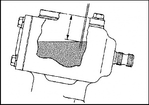

    Alguem sabe como colocar óleo na caixa de direção da L200 bola?
    A menos que eu esteja enganado no seu caso ( pois há caixas de DH que tem sangrador pra tirar o ar ), vc completa o óleo, deixa a tampa do reservatório aberta, funciona o carro e enrola a direção de batente a batente, até ela ficar leve como normalmente deve ser.
    Não pode ficar agarrando e rangendo, enquanto tiver ar vai ficar fazendo isso. Após tirar o ar, fica leve e sem agarrar ou ranger.
    GALLOPER 1999 2.5TD | TOYO OPEN COUNTRY AT 31 x 10,5 x R15 | SUPER L.D.A

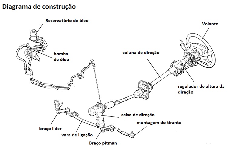

    galera, olhando o manual de serviço da L200 observei que tem um reservatorio de óleo que lubrifica o eixo sem fim, esse reservatorio nào é o mesmo do fluido hidraulico, embora eu ache que este manual se refere a L200 antiga, ele tem acertado muito na similaridade mecânica, mas na prática não tem como ter acesso ao reservatório, ou ele é autolubrificante graças ao fluido hidraulico, ou tem algum macete que não está no manual. O fato é que se eu tentar tirar a tampa superior ele puxa para cima o eixo que liga o braço pitman, vazando oleo por baixo, assim não forma nenhuma bacia para se colocar novamente.

    Aurélio, como assim colocar óleo na caixa de direção? não é só completar o nivel da DH?
    Ex - L200 Sport HPE 2005
    Carlos, estou quase ficando com a sua colocação acho que ela é auto lubrificante devido ao fluido hidraulico.só agora observei que no manual está escrito "Manual steering" para a primeira ilustração, como não fala nada da hidraulica acho que é por ai mesmo.

    Então Aurélio, por que um vez eu mexi no parafuso que tem bem em cima da caixa de direção pra ver se tirava a folga que tinha, que na verdade era o pitman fufu, e a direção ficou dura, não voltava "automaticamente" depois de fazer uma curva, voltei ao normal, mas ficou vazando um pouco de óleo, e nesse meio tempo, também baixou o nivel de óleo no reservatorio, sendo que em nenhum outro lugar do sistema tinha vestigio de vazamento..
