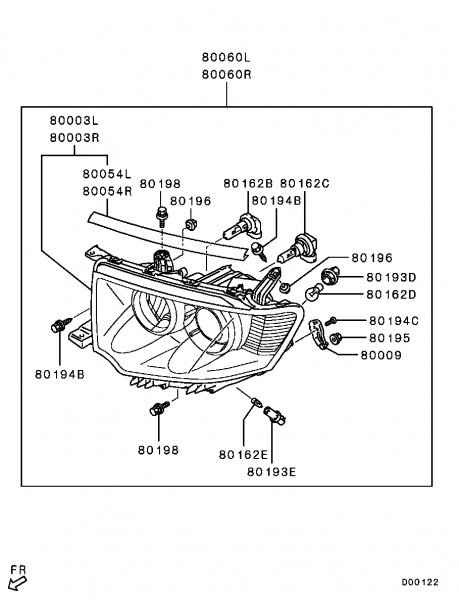

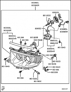

    Liguei na autorizada, e os faróis são exatamente os mesmo da Dakar 2013 e 2014, sendo ou não xenon.
    o que muda e a lâmpada no caso, segue a referencia da peça 8301B355, valor R$ 1.890,00.
    Ou Seja o Projetor é o mesmo, procurando no google consegui essas imagens explodidas da referida peça:
    Com Lâmpada Halógenas:
    Com lâmpada Xênon:

    Segundo esse seu diagrama, ambas as lampadas usadas sao as mesmas 80162C
    Vai no showroom e basta olhar para o projetor que vai ver que sao diferentes.
    Certamente voce nao pegou esse diagrama com a mitsubishi....
