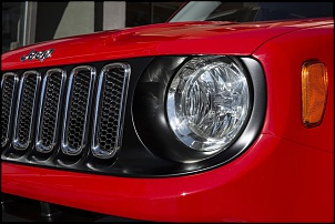

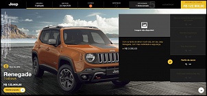

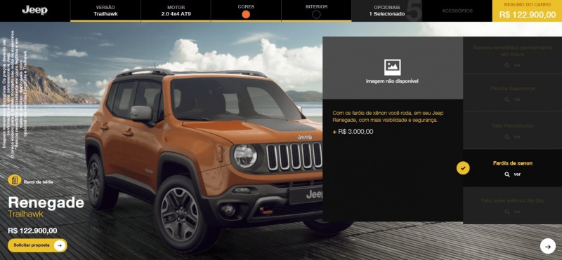

    Xênon e opcional, o test drive mesmo que andei estava equipado com xenon.
    Farol do renegade sem Xênon:
    Farol Renegade trailhawk c/ Xênon:
    Pesquisando aqui no forum encontrei um tópico aqui que um membro explica justamente isso, não possui limpador mas esta de acordo com a legislação:
    http://www.4x4brasil.com.br/forum/je...enegade-6.html
    Falando com o pessoal da Autorizada Mit, e eles informaram que estão colocando na NF na parte de descrição "equipado com farois de Xenon" para evitar problemas, pois teve cliente de Pajero Full que teve dor de cabeça com isso.
    Um tremendo Absurdo!
    Vou acabar colocando as lâmpadas Osram Nigt Braker para ver se melhora um pouco.

    Citação Postado originalmente por SavioBatista Ver Post
    É, no tópico lá diz assim:
    "FAROIS DE XENON NÃO TEM LAVADORES, eles são direcionais e de superficie complexa, está dentro da legislação"
    Olhando o que diz a legislação, não... mas o detalhe é que o farol possui um projetor, o que, de comum aos veículos que usam xenonio de fábrica, é o padrão. Utilizar o xenonio sem esse tipo de projetor dispersa demais a luz e causa ofuscamento.
    A fiscalização é complicado mesmo... tem gente que usa xenon de 8,10, 12 k.... sem projetor... vira bagunça..
