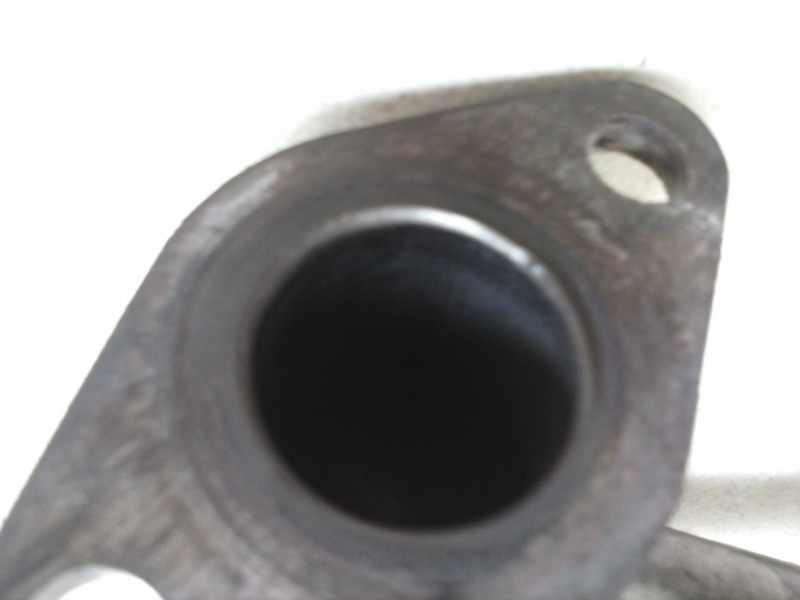

    5 Anexo(s)
    Fiz alumas manutenções na minha pajero sport 2.8 diesel aut. inclusive limpeza válvula EGR.Melhorou o cconsumo, estou com média de 8,8 KM por litro. Veja as fotos, acho que nunca havia sido limpa.Anexo 488818Anexo 488819Anexo 488820Anexo 488821Anexo 488822
