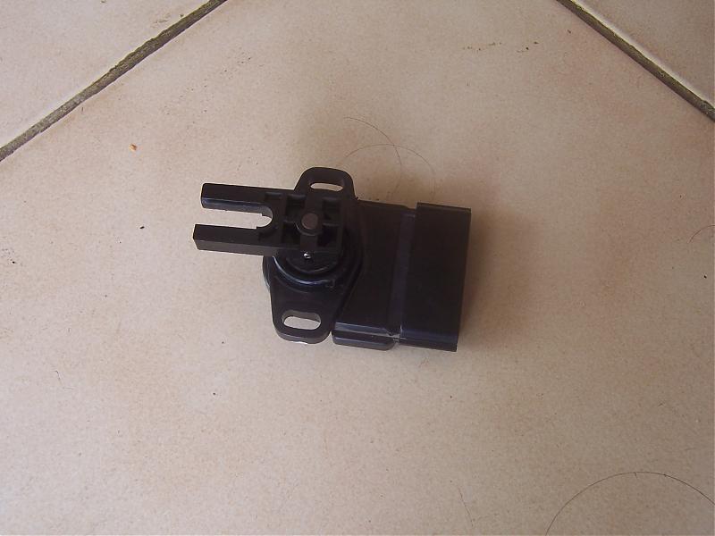

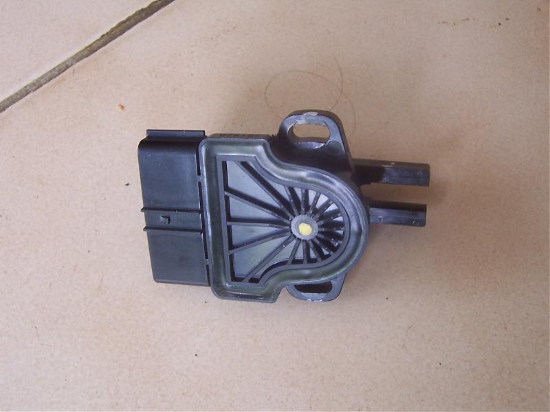

    Há alguns dias eu,um pouco bruto, quebrei o potenciômetro que substitui o cabo do acelerador... estava pisando um pouco mais fundo... Então com alguns conhecimentos em eletrônica, um multimetro e o manual de serviço técnico desta pajero sport, coloquei a cara para testar a peça.
    Eu tinha impressão que eu tinho perdido a marcha lenta e aceleração já não era contínua como antes.... dito e feito: Trocarei o APS, sensor da posição do pedal, se alguém tem notícias sobre a cotação desta peça do Brasil foi ficar muito agradecido.na verdade neste modelo destinado ao mercado europeu, o acelerador ja é eletronico desde 2002.... creio eu que no Brasil desde 2006 a pajero sport ja utiliza esta tecnologia....
    Eita carrão, tou feliz da aquisição e logo logo levarei ela para o que essa Verdinha gosta mais... viajar.... Atravessando a amazônia desde a frança até o Piaui, podendo ir mais longe...
    anexo fotos do famoso APS.
