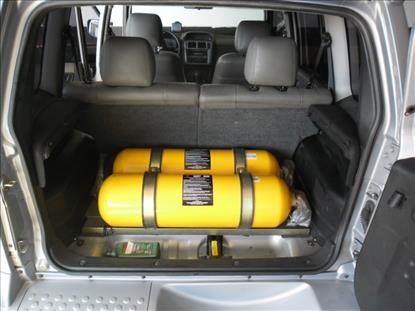

    No ultmo dia 16, instalei o kit de 5ª geração com 2 cilindros de 7,5 m³ cada, ambos deitados.
    Fiquei babando: 2 dias depois, peguei a estrada, e, abastecido aproximadamente às 11:30h (temperatura ambiente de 32º/36ºC) alcancei a autonomia de 174,3 km (100% do percurso com GNV), sem ar, em velocidade entre 90/100 com pico de 110 somente nas ultrapassagens.
    Na cidade, percorre, em média, 150 km, sem ar, arrancando em RPM inferior a 2000.
    Ñ notei perda de potência, se houve, é imperceptível.
    Na Italian Gas o 5ª geração da Landirenzo custou-me R$ 3.800,00 à vista. Preço imbativel no Rio de Janeiro (talvez o mais barato)
    Italian Gás - Um novo Conceito em GNV
    Atendimento nota 10, melhor q na Del Gas.
    Alexandro e Bruno, os donos, me contaram de suas esperiências no ramo: o 1º foi tecnico da LOVATO; o BRUNO trabalhou na propria Landirenzo. Por diversas vezes foram à Ilatia para se submeter a cursos de especialização no ramo.
    O Alexandro, de forma muita atenciosa e segura, lançou algumas sugestões para aproveitamento da mala, uma vez q durante as medidas dos cilindros e de espaço interno da mala, procurou - junto comigo - viabilizar o maximo de espaço remanescente.
    A saliência do macaco foi aproveitado, porem, ñ foi possivel assentar o isopor e o acabamento em plastico q prende a chave de roda, mas, orientou sobre um calço (5 arruelas) a ser colocado abaixo do suporte dos cilindros, elevando-o e possibilitando o encaixe do isopor e o plastico.
    Durante as trocas de combustiveis (GNV/GAS, GAS/GNV) ñ ha qq sinal ou engasgo do motor no momento da troca.
    Foi instalado 2 opções de abastecimento: 1 entrada junto ao motor e outra no interior da tampa da gasolina (este último, apenas um agrado ao cliente).
    Assim, RECOMENDO a ITALIANGAS como a melhor convertedora de GNV na cidade do R.J., dentre as anteriores já experimentadas ao longo dos anos.
    Futuramente deixarei fotos para analise dos amigos 4x4.

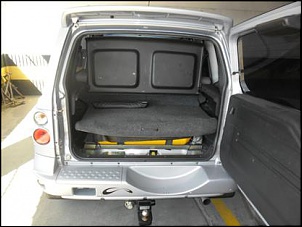

    Para acomodar melhor algumas bolsas de supermercado ou uma caixa de ferramenta, eu fiz um suporte q se repousa sobre os cilindros. Com o hack original abaixado, fica bem discreto.
    Abçs do SAm!
