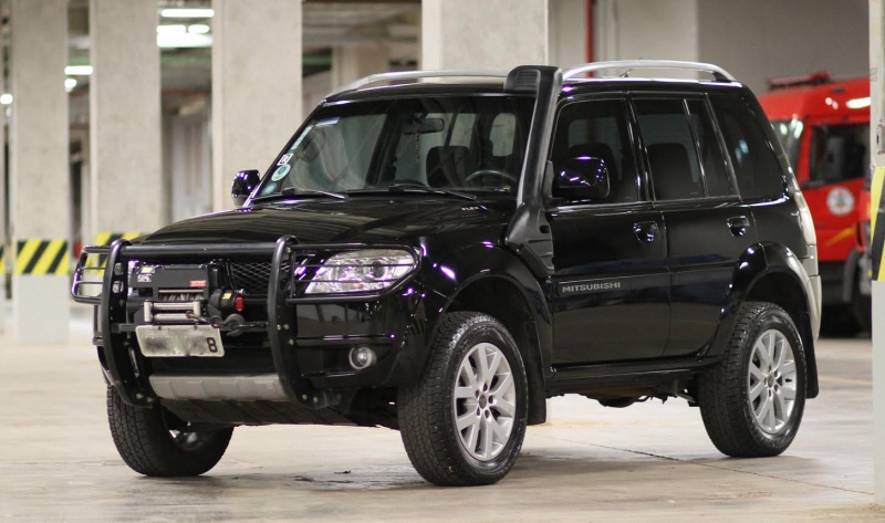

    -d6b275df-3619-4588-a4cc-5ce93a18e963.jpgExcelente Carro até Hoje Só alegrias e Manutenções periódicas, Escolhi 4x4 Manual para a Brincadeira ser mais Completa, A Minha é 2010 Flex 4x4 Manual HP E Devido somente a usar Álcool ta fazendo na media de 7,93Km/l no Álcool, já fiz modificações importantes como LIFT de 2" Adams Superlifts, Berço de guincho 4WDbrasil, Guincho Hi-pull 9500 lbs, Snorkel OGZ, Protetor de cambio MADE FOR ME. Pneus Yokohama AT-S, o carro mesmo com lift de 2 polegadas tem um comportamento de carro de passeio em curvas, e camionete de gente grande em buracos lombadas e terrenos acidentados, uma dica muito importante que passo para os amigos, assim que comprar retirem os para-lamas originais e instalem de borracha, mesmo quando o carro tinha suspensão original, cheguei de quebrar dois para-lamas originais por ser de plastico rigido.

    Citação Postado originalmente por vieira912 Ver Post
    To pensando em remover os meus, um saiu numa valeta que eu cai na serra da canastra agora no fim do ano, e no trajeto, todas pegavam no chão... Vou tirar também por estética, acho que fica melhor sem

    Vieira912,
    Parabéns pela viatura. Onde comprou os para-lamas de borracha?
