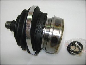

    Os barulhos são na frente. Cada época um barulho diferente. Uma vez era uns estralos na roda, quando fazia curvas. Já vi esse barulho em vários carros e sempre pergunto pra quem tá perto e ninguém sabe falar. Até que parou, já tem um ano isso. Começou um novo esse mês rsrsr..
    Se morasse aqui eu te contratava. E sobre mensagem, não sei usar aqui direito, deve estar desconfigurado alguma coisa.

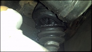

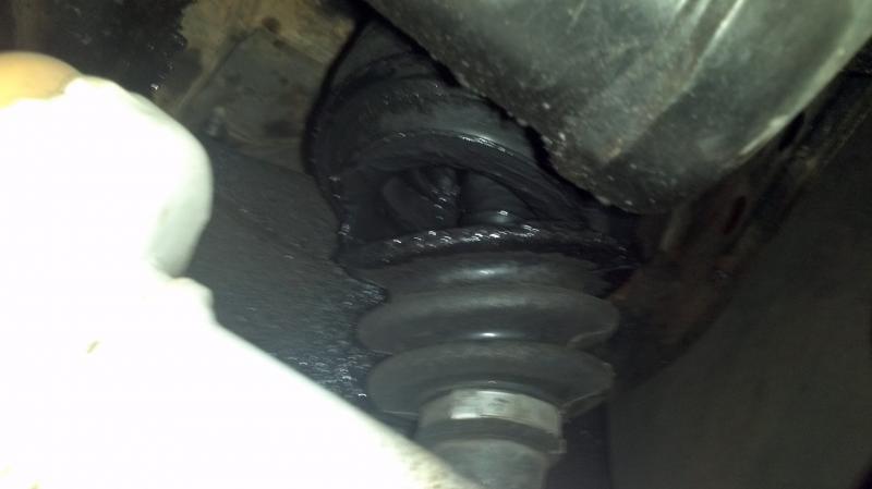

    O estralo na roda, principalmente quando vc faz curva, é sinal que a junta homocinética está indo pro espaço.
    Essa junta é uma peça que vai na roda dianteira, no centro dela e transmite a força do motor (câmbio) para a roda. Um aviso: qdo ela começa a estralar nas curvas, é sinal que ela está desgastada. E qdo ela começar a fazer em linha reta, pare o quanto antes, pq está quase quebrando e, se ocorrer, vai te deixar na mão na rua.
    Anexo aqui algumas imagens dela...onde se encontra...e como ela é...
    Como ela é, novinha.
    Nessa imagem, a junta é a número 1...aqui vc tem uma visão detalhada de toda a suspensão de um veículo (algumas peças variam de carro pra carro, mas a junta é sempre ali);
    Nessa imagem acima, mostra as juntas nas pontas...cada roda (no caso dos carros com tração dianteira) tem uma junta homocinética ali...
    Um dos motivos dela dar problema é a coifa (uma borracha que a envolve) romper ou estourar...como nessa imagem abaixo
    Nesse caso, acaba entrando areia e outras substâncias...que acabam deteriorando o rolamento da junta.
    Rsss....eu poderia ajudar em algumas coisas se morasse aí...não sou um mecânico...mas faço as coisas bem e com carinho...rsss
    Espero que essas orientações ajudem...
    Ahh...pra vc identificar que lado está estralando, pare o carro numa área plana...e aberta...com espaço...vire todo o volante para o lado esquerdo... engate a 1ª e saia bem devagar...peça pra alguém ficar no lado de fora do carro...e vá andando, bem devagar...se ouvir o estralo, saberá qual o lado da peça que deve ser trocado.
    Sobre a mensagem...nem eu sei direito como funciona...rsssss
