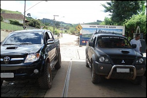

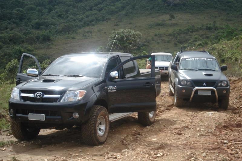

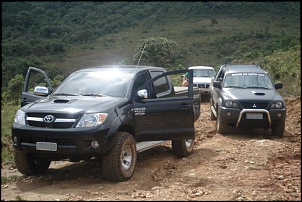

    Citação Postado originalmente por Everton Júnior Ver Post
    Ainda ta em linha. Semana passada vi uma 09/09 na mit. Quanto a aquecimentos, a minha ja esta com 30.000km muito bem rodados, com muitas trilhas, viagens, carregando cimento pra la e pra ca e nada do ponteiro passar do meio. As vezes me pergunto se fui burro por ter comprado um carro que tem um historico de super aquecimento, motor fragil, mas a resposta vem quando eu ando no sedanzao do meu pai... aquela coisa desegonçada, sem freio e que vive caindo o parachoque dianteiro.
    Nao da pra falar mal de um carro que so me tras alegrias.
    Será que este modelo AT já vem com o kit gelo? Alguém que tem conhecimento na MIT pode pesquisar isto?
    Lembrem-se que a minha, depois que instalei o kit gelo, passou no "teste" e não esquentou mais.
    Obs.: seguem duas fotos do meu sedanzão ao lado de uma L200 com pneus 31.... Pelo menos meu pára-choques está um pouco mais longe do chão...
    Miniaturas de Anexos Miniaturas de Anexos L200 Sport - so pra esporte mesmo.-dsc02452.jpg   L200 Sport - so pra esporte mesmo.-dsc02481.jpg
