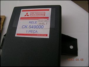

    Thumbs up Problema resolvido aqui.
    Poderia simplificar a solução, mas preferi fazer um relato mais detalhado pensando que poderá ajudar e orientar os demais colegas em casos semelhantes. Se bem que essas pancadinhas chatas podem ter várias causas.
    As borrachas foram inspecionadas... ainda são as originais...NÃO eram as "culpadas"... estão muito boas ainda! Rodei com o rapaz que ia tentar identificar comigo e corrigir as pancadinhas chatas e irritantes. Passamos por um local com buracos e tal.
    O técnico arriscou: não acho que seja algo nas portas não!
    Retornamos. Foram tiradas as molduras das quatro portas... nada solto! Partimos para a "regulagem" das trancas, já que na porta dianteira, lado do passageiro, eu insistia que batia algo. Feito isso, voltamos ao "campo de provas".
    Confirmado o desaparecimento da pancada na parte dianteira da picape, mas algo ainda estava batendo lá atrás. Forçamos um pouco mais na buraqueira e o barulho aumentava. Difícil de identificar, PQP! Fui almoçar e quando já me preparava para retornar, o sujeito me ligou. Resolvido Senhor Waldir... acredite mas era a fixação do "Sto Antônio". PQP!!

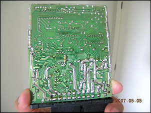

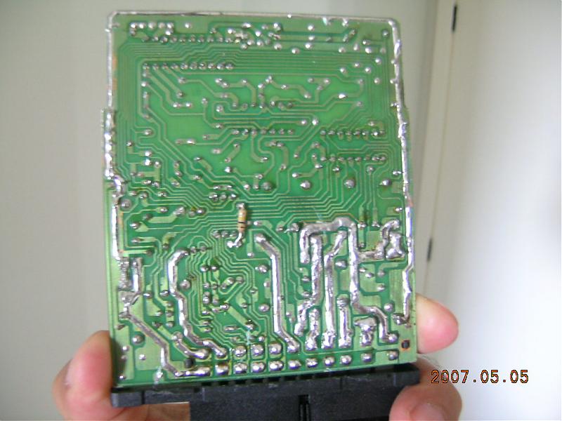

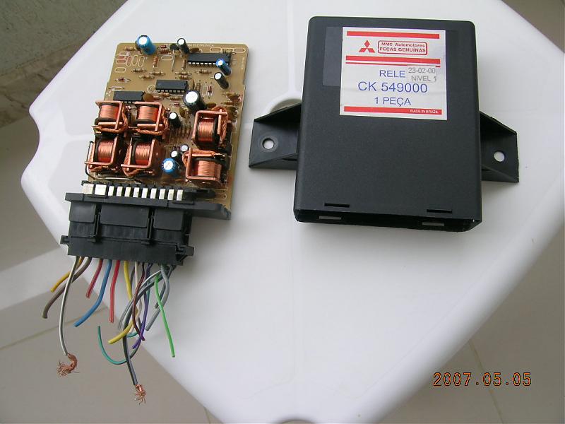

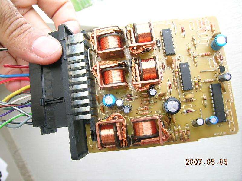

    Por esse "simples" trabalho eu gastaria apenas 20 reais [gorjeta], mas aproveitei e solicitei que um eletricista desse uma verificada no acionamento dos vidros e travas elétricas. O vidro da porta dianteira do lado do passageiro, "travou" [...ainda bem que fechado], mesmo com aquele led que indica a presença de corrente elétrica aceso.
    Aqui, a bronca era maior. A central eletrônica [vejam as fotos abaixo] teria pifado. Sou leigo em eletrônica mas o cara me garantiu que NÃO teria como reparar os componentes avariados. Segundo ele, na minha L200, o sistema é conjugado numa única central. Desde o travamento das portas até o "sobe e desce" dos vidros! Dizendo ele: tem carros que é independente; uma parte é somente para travar as portas, outra faz o acionamento dos vidros.
    Resultado: na loja não tinha o modelo "original". Ele sugeriu fazer um update. Instalar um novo sistema independente. Aceitei... nem liguei para a Mit para saber o preço da CE "original" [... o sujeito chutou que seria perto de 450 pilas... por razões óbvias, NÃO duvidei!]. Um componente faz o travamento temporizado e outro faz o acionamento dos vidros. Achei que o sistema ficou mais "inteligente", em relação ao original. Agora, se por exemplo um vidro for esquecido aberto ao sair do veículo, após o travamento das portas [com a chave], os vidros serão fechados segundos após.
    Gastos:
    * Peças: R$ 175,00 [dois componentes eletrônicos e mais a inclusão de um "botão auxiliar" no painel];
    * MO: R$ 30,00 [não paguei nada pela correção das "pancadas"]

    Miniaturas de Anexos Miniaturas de Anexos Barulho dentro das portas traseiras da L200-placa-eletronica_l200-003.jpg   Barulho dentro das portas traseiras da L200-placa-eletronica_l200-004.jpg   Barulho dentro das portas traseiras da L200-placa-eletronica_l200-007.jpg   Barulho dentro das portas traseiras da L200-placa-eletronica_l200-008.jpg   Barulho dentro das portas traseiras da L200-placa-eletronica_l200-006.jpg
