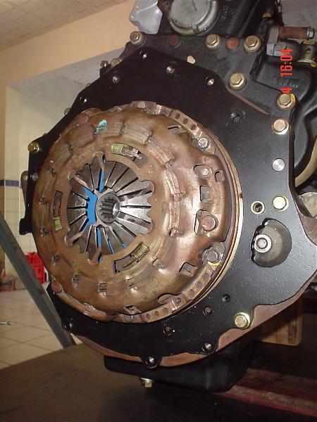

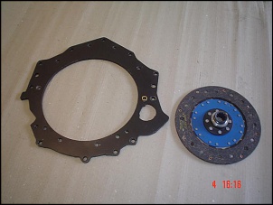

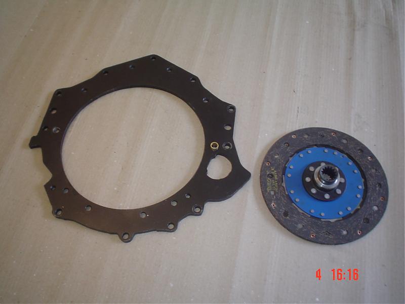

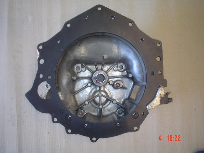

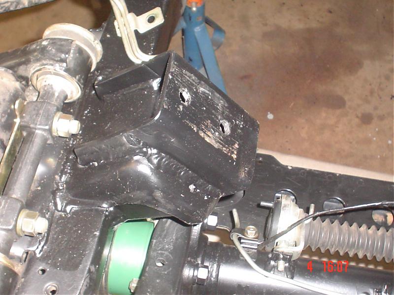

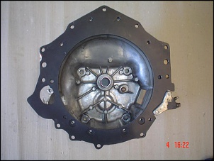

    Olá pessoal,
    Conforme prometido, seguem algumas fotos da adaptação que estou fazendo. Estou na fase de montagem dos periféricos ( filtro de ar, intercooler e suas mangueiras, etc).
    Qualquer dúvida, estou à disposição. Vou respondendo na medida do possível.
    sds,
    Octávio
    Miniaturas de Anexos Miniaturas de Anexos Pajero com motor MWM 2.8-conj.-flange-disco-de-embreagem.jpg   Pajero com motor MWM 2.8-flange-e-cx.-seca-do-cambio-1.jpg   Pajero com motor MWM 2.8-flange-adaptacao.jpg   Pajero com motor MWM 2.8-detalhe-suporte-motor-ld.jpg   Pajero com motor MWM 2.8-motor-montado-5.jpg
