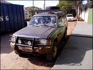

    Adaptei um MWM 2.8 com turbo com intercooler da Frontier 2006 na minha GLX-B 94 e ficou muito bom, só estou terminando o corte do capô para a entrada de ar do intercooler.... Cansei de problemas com o 4M40....

    Motor adaptado, ficou muito bom recomendo....
    Pajero com motor MWM 2.8-img_20140804_143806.jpg Pajero com motor MWM 2.8-img_20140804_143739.jpg
