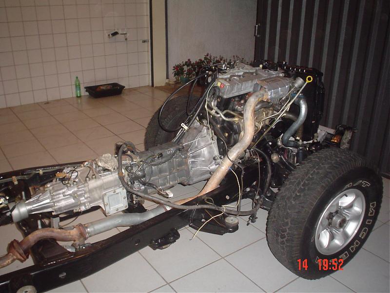

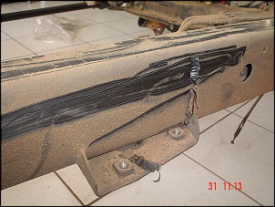

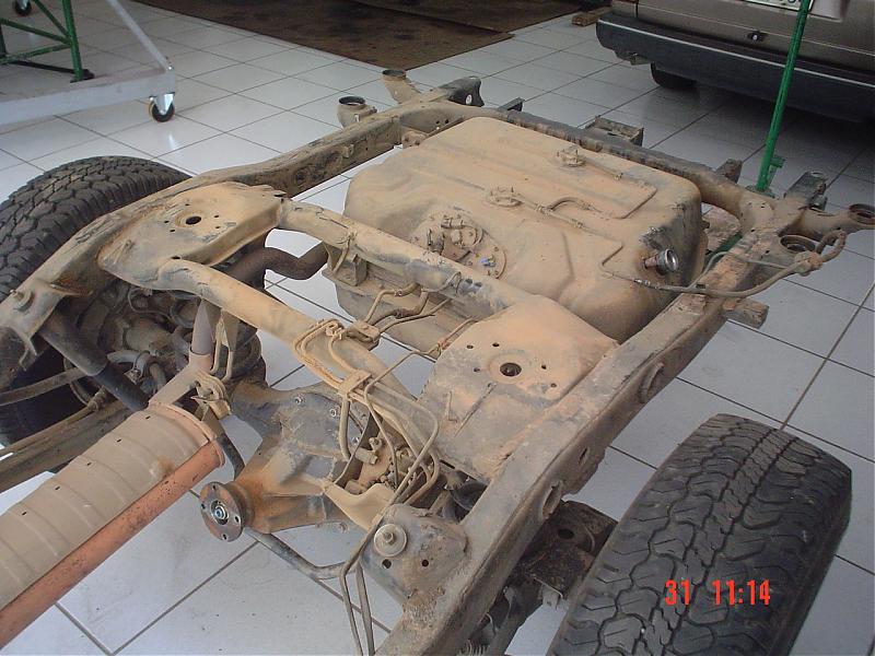

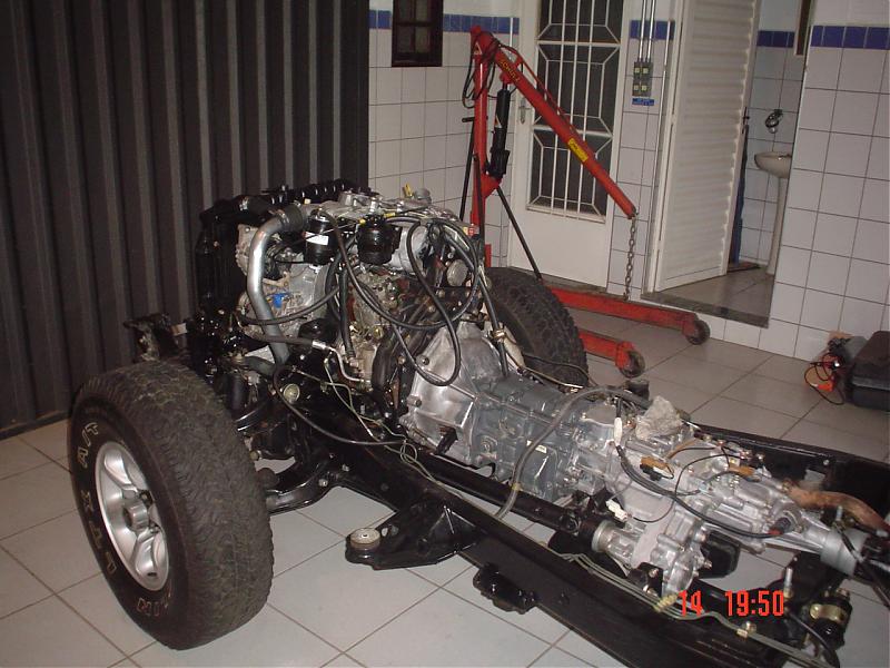

    Finalmente funcionei o motor da Bagaça. Foi tudo "LINDO" !!!!
    Bati um pouco de cabeça para sangrar os bicos e a bomba injetora, mas agora pega em meia volta. hehehehehe.
    O trabalho atrasou, pois duas semanas atrás resolvi remover a carroceria de cima do chassis, para lavar tudo. Tava uma MELECA só. O antigo dono tinha por hábito pulverizar óleo de mamoma por baixo. Já imaginaram a "cagalhopança". Toda a vez que ia mexer em alguma coisa, saia todo cagado de óleo. Pior que o óleo foi misturando com terra e não saia nem com reza braba. Tive te remover na espátula.
    Se eu soubesse que era tão fácil levantar a carroceria teria feito isso desde o começo. São apenas 12 parafusos e alguns fios e mangueiras. Valeu a pena. Teria evitado um monte de cabeçadas, hematomas e dores nas costas. Hoje funcionei o motor só com o chassis. Foi uma maravilha pois deu pra ver se tinha algum vazamento e se tudo tava funcionando em ordem.
    Coloquei uma fotos para vcs terem uma idéia da Bagunça.
    Nesse final de semana vou colocar a carroceria de volta no lugar.
    Acho que vou poder guiar a bagaça no final da semana que vem. Agora vou lutar um pouco com o chicote elétrico. Já tá tudo meio no jeito. O que vai dar mais dor de cabeça é fazer o Cruise Control, funcionar como no V6 gasolina.
    Vou colocando fotos na medida do possível.
    Saudações a todos
    Octávio
    Miniaturas de Anexos Miniaturas de Anexos Pajero com motor MWM 2.8-dsc05882.jpg   Pajero com motor MWM 2.8-dsc05891.jpg   Pajero com motor MWM 2.8-dsc05893.jpg   Pajero com motor MWM 2.8-dsc05987.jpg   Pajero com motor MWM 2.8-dsc05990.jpg

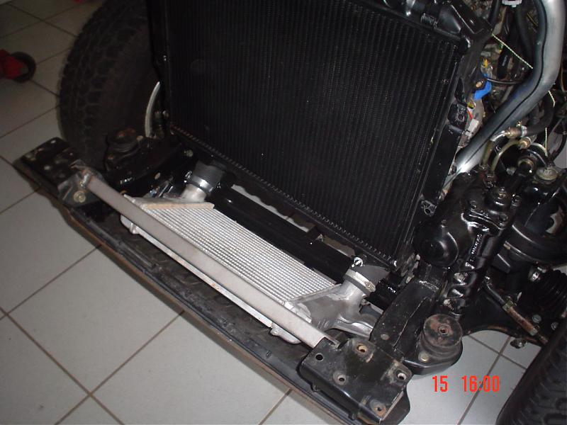

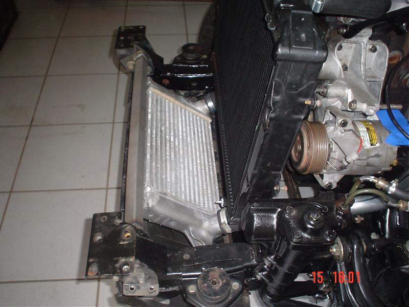

    Obrigado pelos cumprimentos. Tá dando trabalho, mas tá valendo a pena. Já coloquei a carroiceria de volta, agora sobre calços de 45 mm. Decisdi fazer esse body lift pois no futuro que colocar pneus maiores e o visual vai ficar bem mais "agressivo". Esse altura de calços foi o máximo que eu testei para não acarretar maiores problemas com o alinhamento da coluna de direção. O resto monta sem grandes mudanças. Isso vai melhorar também a ventilação através do intercooler, que foi montado na posição semelhante à da S10. (vide foto).
    Vamos pelejando para colocar a Bagaça em movimento.
    Sds,
    Octávio
    Miniaturas de Anexos Miniaturas de Anexos Pajero com motor MWM 2.8-dsc06009.jpg   Pajero com motor MWM 2.8-dsc06010.jpg
