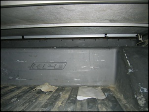

    3-Nunca vi a caçamba de nenhum modelo destes vc teria fotos ou saberia me indicar onde acho na net?

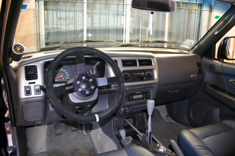

    Foto da cacamba esta abaixo, tb coloquei um foto do interior! (Que saudade!!!)

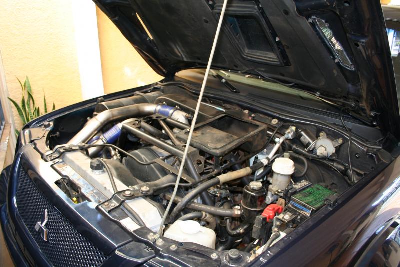

    Motor diesel 2,5 litros, com turbocompressor Borg Warner (B&W), o mesmo utilizado pelo modelo L200 RS de rally, proporcionando alta performance.
    O bloco do motor, equipado com placa de reforço, confere maior rigidez e resistência ao conjunto. Especificamente, temos:
