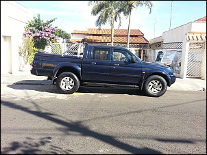

    Deixa eu te fazer uma pergunta, podemos utilizar diesel S-10 nessas pick-ups? cada um fala uma coisa e até hoje só abasteço com diesel comum, na minha cidade somente um posto ainda tem o diesel comum, os demais so S-10 mas nesse posto eu abasteci uma vez e ela acendeu a luz da injeção, nunca mais apareci por la, mudei de posto.
    Segue uma foto da viatura:
    abc...e vamos nos falando.

    Tá bonita a menina....
