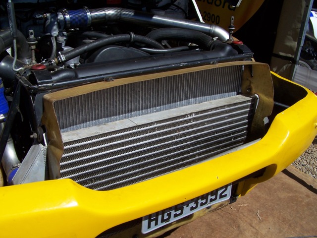

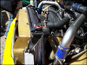

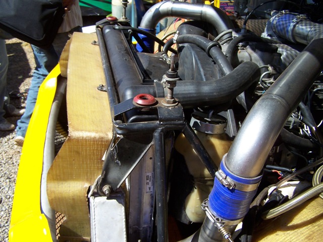

    Citação Postado originalmente por JEFFCATUNDA Ver Post
    Como Este Tópico é Quente!!!!!!!
    Olha o tamanho do radiador usado nas L-200 de competições e é fabricado pela MIT.
    Miniaturas de Anexos Miniaturas de Anexos Triton L 200 Esquentando.-radiador-l-200.jpg   Triton L 200 Esquentando.-radiador-l-200..jpg
