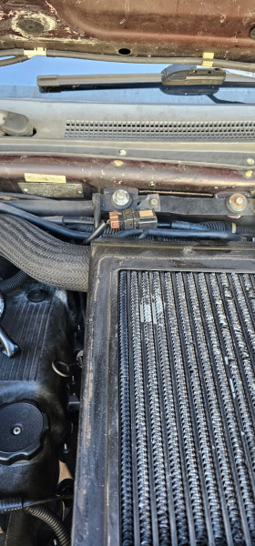

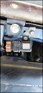

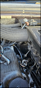

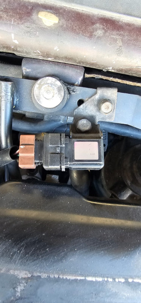

    Pajero sport hpe 2.5 diesel 2007 mangueira da solenoide soltando sozinha
    Pajero sport hpe 2.5 diesel 2007 mangueira da solenoide soltando sozinha-imagem-do-whatsapp-de-2025-06-30-s-11.38.07_2e82fb49.jpgPajero sport hpe 2.5 diesel 2007 mangueira da solenoide soltando sozinha-imagem-do-whatsapp-de-2025-06-30-s-11.38.07_2e82fb49.jpg
    Não sei o nome dessa solenoide, se alguém souber, poderia informar ?
    O problema é que a mangueirinha dessa solenoide fica soltando sozinha, principalmente quando acelero um pouco mais para realizar ultrapassagens, ai o motor perde força então preciso parar o carro e reconectar a mangueirinha. Saberiam informar qual o problema ? Se será necessário substituir a solenoide ?

    Boa tarde meu amigo, sou novo aqui mas acredito que seja o sensor map, já tentou cortar a pontinha da mangueira e recolocar ? Ou trocar a mangueira , ou ainda colocar um enforca gato ? Espero ter ajudado, o da minha não solta 🙏🏿
