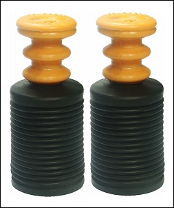

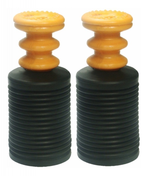

    01. PROBLEMA: estalo na suspensão dianteira, quando fecha, especialmente em lombadas ou desníveis. Acontece com mais frequência quando o carro estava parado por um período.
    SOLUÇÃO: troca do batente original, de borracha, por um paralelo, de poliuretano.
    COMENTÁRIO: o batente original é de borracha, muito rígido, e exerce uma pressão maior na haste do amortecedor. Quando o carro fica parado por mais tempo, ou mesmo andando, o batente desce um pouco pela haste, quando a suspensão fecha, ele sobe e bate no prato superior, e causa dois tipos de barulho, um causado pelo atrito da sua parte interior com a haste do amortecedor, que na verdade é uma rangido, mas quando se desloca rapidamente, se assemelha com um estalo. O outro é uma pancadinha no prato superior da suspensão. Após a troca o barulho foi totalmente resolvido. Fim do drama!
    Recomendo checar as bieletas. Eu utilizo da marca Nakata.
    -kit-coifa-batente-amortecedor-dianteiro-asx-lancer-outlander-d_nq_np_688805-mlb31148067342_06201.jpg

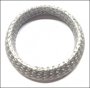

    02. PROBLEMA: rangido ao arrancar ou acelerar o carro, quando em movimento
    SOLUÇÃO: substituição da junta do escapamento (gaxeta). Ela fica na junção próxima ao catalisador, onde existem tensionadores de mola nos parafusos.
    COMENTÁRIO: nesse caso eu recomendo o uso de peça genuína MITSUBISHI.

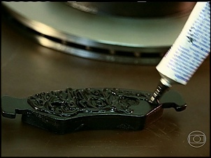

    03. PROBLEMA: barulhos nas rodas ao passar em paralelepípedos
    SOLUÇÃO: colar as pastilhas, utilizando uma espécie de silicone próprio para isso
    COMENTÁRIO: tem que ser feito com critério, e desmontando o o sistema de freios, fiz a primeira vez em uma oficina e não deu certo, depois refiz em uma oficina de confiança, e ficou excelente.

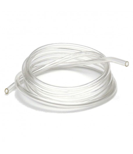

    04. PROBLEMA: tampa traseira e portas batendo em ruas de calçamento ou muito esburacadas.
    SOLUÇÃO: procure uma oficina especializada (autoportas) e peça para fazerem o enxerto de mangueira na borrachas de vedação. Muda até o barulhinho quando fecha, fica como zero km. No porta malas eu regulei a pressão dos batentes.
    COMENTÁRIO: não tente fazer você mesmo, é muito fácil rasgar a guarnição das porta. Elas são muito caras, e paralelo não presta.

    Boa noite, amigo. Qual a marca dos batentes dos amortecedores dianteiros você utilizou? Estou com o mesmo barulho há anos e nem a css e nem outras oficinas consegue descobrir. Já trocaram de tudo. Vou tentar esses batentes de PU. Obrigado.

    O problema de trocar os batentes originais por PU é em relação a durabilidade. O jogo do batente dianteiro na CSS está 460, e o traseiro 440. Já os de PU paralelo vc encontra por menos de 150 o par. Mas se precisar trocar, tem que desmontar os amortecedores todos... Saudades dos carros antigos que o batente era uma peça que ficava por fora, de fácil acesso, e gastavasse uma mixaria para trocar.
    Obs.: Estou trocando a suspensão da minha outlander, e infelizmente vou de paralelo, pois vou colocar os coxins originais (os paralelos do mercado não aguentam, vide pesquisa na net) e vai uns trocados nesses coxins, e vou economizar nos batentes.
